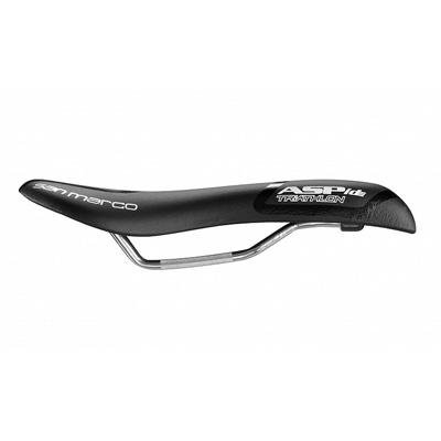

Sanmarco Aspide tt zadel voor €90 bij bikeparts4u
Als er nog onderdelen geleverd worden zal ik het laten weten!
