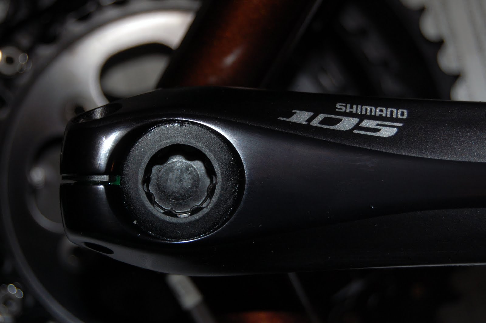

Ik had hier ook last van bij mijn Gossamer op de crosser. 6 schoof naar buiten en 7 kwam los. Wat mij opviel is dat er bij mijn Gossamer geen plasticje zat tussen de boutjes van de linkercrankarm (ik weet niet of dit bij alle cranksets zo is, die van mij was een demontage via Ebay dus misschien is dat dingetje ergens kwijtgeraakt?). Shimano cranksets hebben dit wel:
Bij het aandraaien van de boutjes kwamen de delen van de crankarm dicht tot zelfs tegen elkaar en er ontstond als het ware een opening in V-vorm. Mijn redenatie was dat door de krachten op de arm deze losgewrongen werd. Ik heb er toen een half schakeltje van een oud KMC-linkje tussen geklemd zodat de krachten beter verdeeld worden en sindsdien is-ie niet meer losgekomen (1000km ofzo). Ik heb geen loctite gebruikt bij de montage. Als 6 goed vast zit zou je in theorie 7 moeten kunnen verwijderen zonder dat het kwaad kan. Als er bij jou ook niks in die opening zit zou je iets soortgelijks kunnen proberen.

Dat had ik ook en daarom moest er ook iets tussen.
