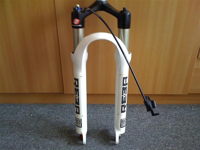

RS Reba Vork erin (wel even die poplock eraf gehaald , want die is niet echt nodig)

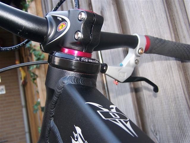

Aan elkaart geknoopt met een FSA vet varken in de maat onepointfive
En ten opzichte van het 1 inch in mijn WW fiets is het inderdaad FAT!

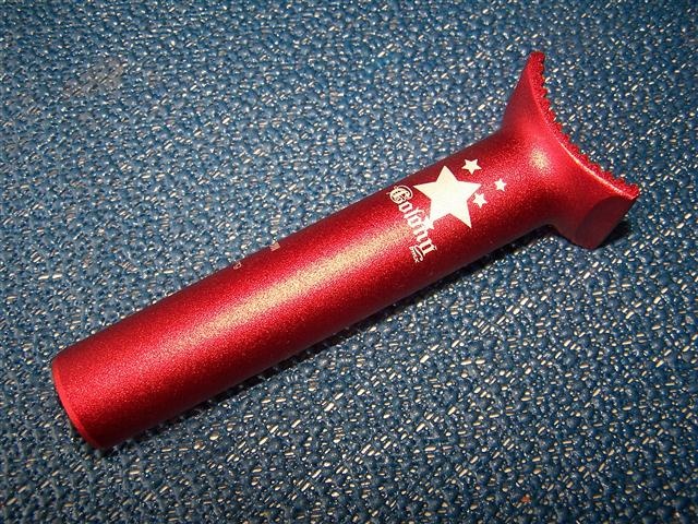

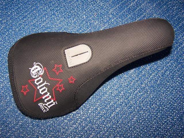

BMX Pivotal seat van The Conoly
En de zadelpen die erbij hoort

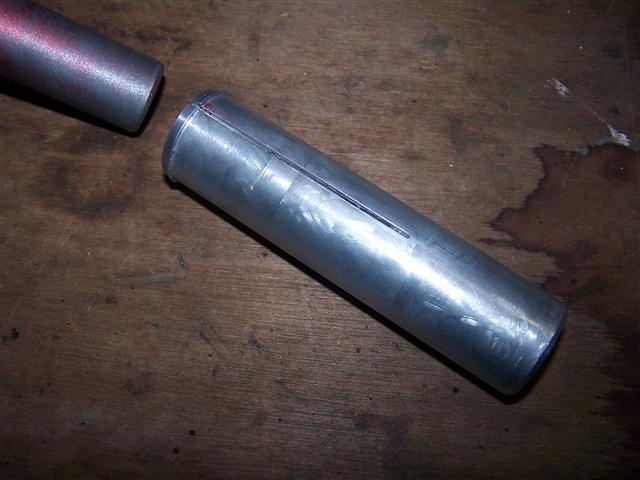

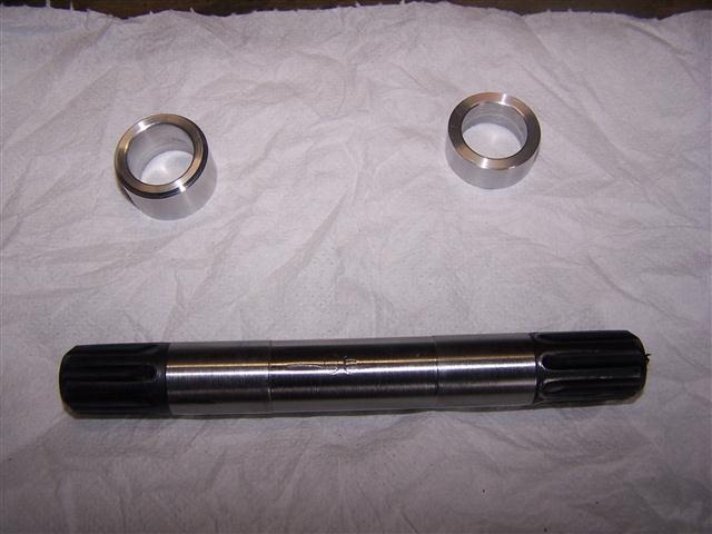

Ooooops een verschil van diameter , dus maar even een shim gemaakt
Er moest per see een BMX cranck in komen

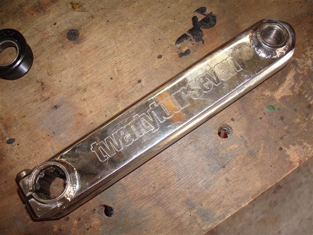

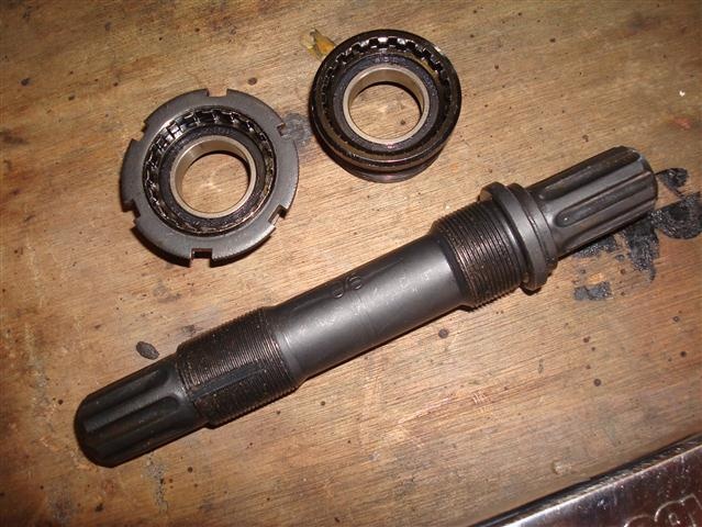

Jammer dat de as niet past :-(
Maar even pas gemaakt en een paar opvulringen gemaakt

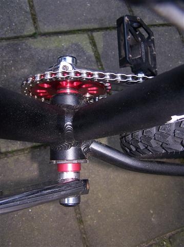

Cranck gemonteerd tesamen met een stolen bikes chainring en naked half link chain

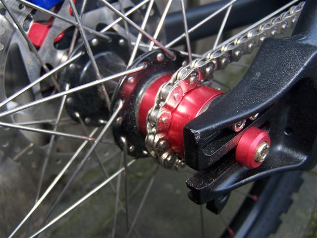

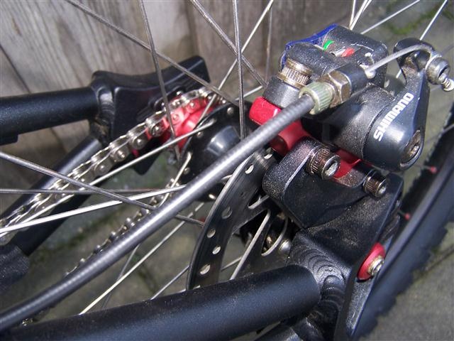

Geen enkele SS kit paste , dus die ook maar zelf gemaakt

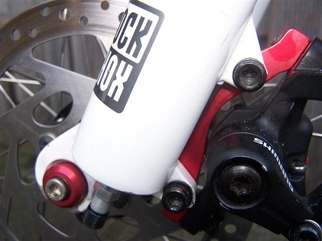

Andere assen voor de naven gemaakt zodat ik er bouten in kom draaien en mooie schims voor de vork

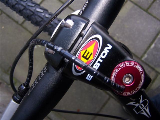

Doorgang door de stuurbuis van de voorremkabel , met Nokon

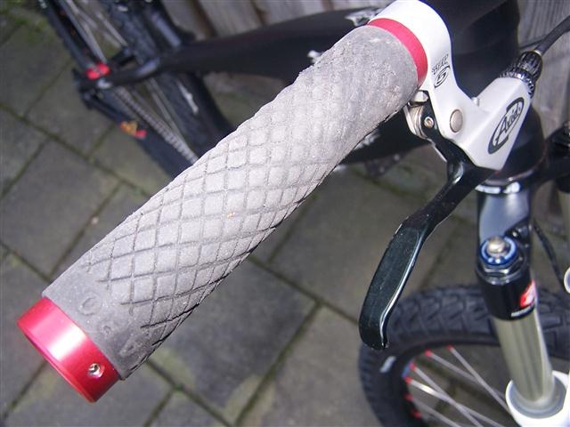

Afdekkap en ringen bij de ” ingereden” Haro Grips (gestolen van mijn dochtertje der 20 inch)

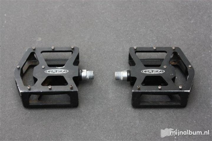

XTX pedalen voor het betere voetenwerk
Nog een bovenaanzicht van de aandrijving
En de achterkant
De cockpit

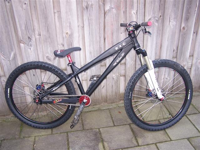

Een totaalplaatje
