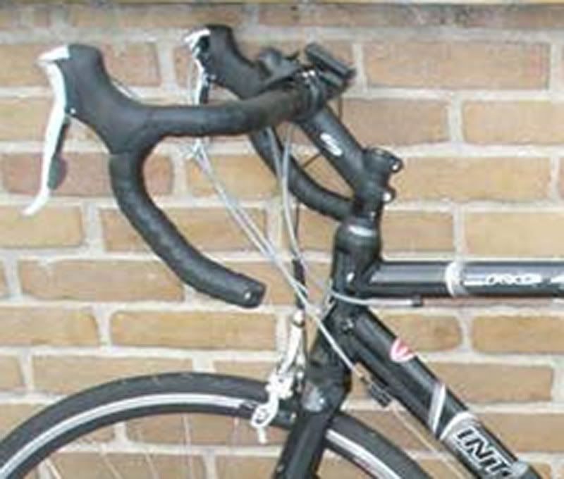

4- Er zit nu een wat minder mooie (of eigenlijk erg lelijke) schuinomhoogstaande stuurpen op, hoe bereken ik nu welke lengte ik moet hebben van stuurpen als ik een rechte wil?

4/ zie de drop die je rug aan kan.

4. Zie 3. Uitproberen of laten meten door een specialist. Foto's op het forum plaatsen met jou op de fiets kan ook. Goed van de zijkant nemen. We kunnen natuurlijk altijd meedenken.

Qua houding ga ik dit eens zelf aanvoelen, mijn probleem is alleen dat ik alleen nog een 80mm heb, en deze die omhoog staat, dat zit wel aardig, maar niet ect sportief, Als mijn lichaam dit aan kan zou ik graag sportief zitten.

Je kunt je stuurpen eens omdraaien zodat hij meer naar beneden wijst en eens uitproberen hoe dat zit.

@tomkolkman. Je hebt iets anders in gedachte als wat ik bedoel, het is niet een beetje, maar het is echt een beetje boel, dan wijst het stuur naar beneden.

Aha, ik zie het. Ik zou gewoon eens een andere stuurpen proberen of wellicht de verstelbare stuurpen van BBB en als je de juiste zit hebt hem vervangen voor een normale stuurpen.
