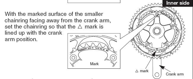

Ondertussen heb ik het volgende gevonden in de manual van de Dura Ace crank via de Shimano site:
[img=http://c3.pinkbike.com/photo/2235/pbpic2235526.jpg]
Dat betekent dus dat de middelste kettingring sowieso verkeerd om gemonteerd is.

...en dat zal wellicht de reden zijn dat de ketting er net kan tussenvallen...
Waarschijnlijk is je probleem opgelost met het omdraaien van het binnenste kettingblad (dan zie je ook dat de gaten in het kettingblad niet hetzelfde gevormd zijn aan beide kanten, hetgeen ik in mijn vorige post een beetje onhandig probeerde uit te leggen)...

de zwarten schreef:...en dat zal wellicht de reden zijn dat de ketting er net kan tussenvallen...
Dat was niet onhandig hoor! Ik snap al een beetje meer wat je bedoelde. Je bedoelt zeker dat aan één kant van het kettingblad de gaatjes voor de boutjes verzinkt zijn en aan de andere kant niet. Als ik het zaakje omdraai, zal ik het helemaal snappen :D
Ik ga er eens mee aan de slag. Volgens mij moet ik sowieso de hele crank demonteren alvorens ik het kettingblad kan draaien. De crank demonteren wilde ik trouwens al gaan doen ivm onderhoud, alleen had ik het gereedschap nog niet. Dat moet ik dus gaan bestellen. Een kettingbladsleutel en gereedschap voor de Dura Ace crank te demonteren.
