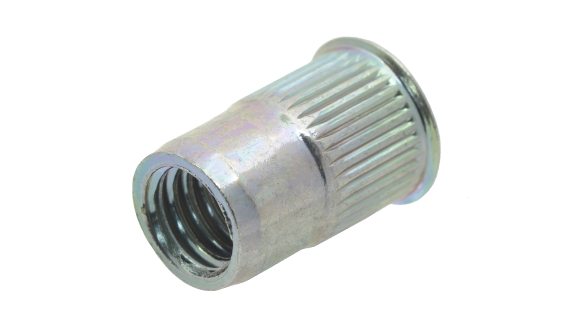

Het lijkt mij meer een blindklinkmoer die is losgeraakt en die je met een speciale soort 'popnageltang' vastzet.
Zoiets:

Orlok schreef: 30 okt 2025 15:58 Het lijkt mij meer een blindklinkmoer die is losgeraakt en die je met een speciale soort 'popnageltang' vastzet.
Zoiets:
Nee dit wordt normaal verlijmd. Volgens mij geen popnagels.

JRBosma schreef: 30 okt 2025 16:46
Zoiets:
Hoe kom je daarbij, natuurlijk wordt dit met een speciale tang vastgepopt en niet gelijmd.

Wat is het voor frame? (merk, type, bouwjaar) Je filmpje is onduidelijk.
Kans op het gebruik van een blindklinkmoer is klein. Een dropout wordt meestal met een bout op zijn plek gehouden.
Beetje fabrikant heeft die bouten en drop-out op voorraad
