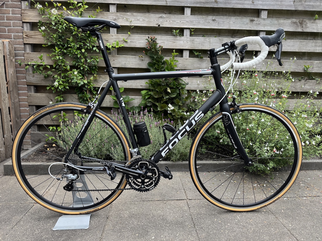

Ik ben in het bezit van een Focus Variado 1.0 uit 2011, heb een hele tijd niet meer gefietst maar sinds kort ben ik weer opgestapt.
Nu is mijn fiets voorzien van een Shimano Ultegra 6700 3x10 groep met FSA Gossamer crankstel.
Ik loop tegen het probleem aan dat als ik op het grootste tandwiel voor en het kleinste tandwiel achter rij, ik weinig weerstand meer over hou en niet harder kan doordat ik dan voor mijn gevoel in het luchtledige ga trappen.

Beschrijf je probleem eens wat beter. Mogelijk is vervanging ketting/tandwielen afdoende.
Dit soort fietsen upgraden naar meer versnellingen is maar zeer zelden de moeite waard. Je kunt tegenwoordig substantieel upgraden naar fietsen met mogelijkheid tot bredere banden en een mogelijk prettiger geometrie (gezien de stand van je stuurpen).

Als je op het vlakke, op 52-11 in het luchtledige trapt, zou ik heel snel prof worden. Daar kan Pogacar nog een puntje aan zuiden...
En neem je een compact 2x12, dan wordt dat "probleem" erger niet minder.
Nog even los van het feit dat 12 speed alleen compatible is met schijfremmen.

Als ik op een vlak stuk asfalt rij met iets van 30 km/h heb ik het gevoel dat ik niet veel harder meer kan omdat ik weinig weerstand meer heb om tegen aan te trappen.
En ik heb zoiets van als er dingen versleten zijn, dan kan ik net zo goed upgraden om een modernere groep er op te zetten die weer wat soepeler werkt en ook mijn bovenstaande probleem te verhelpen.

Gekraak, geratel en overslaan van de ketting zijn tekenen van slijtage. De illusie dat je niet harder kunt op je zwaarste verzet is een kwestie van training op hogere trapfrequentie.

Als je 30 km/u rijdt op het zwaarste verzet dan is je cadans (beentempo) rond de 50 a 55 omwentelingen per minuut.
Breng deze naar de 85 omwentelingen per minuut en je rijdt bijna 50 km/u. In de praktijk zal je zien dat je dan een veel lichtere versnelling gaat trappen.

Als ik alles even samenvat moet ik meer gaan fietsen zodat ik meer omwentelingen kan trappen (oftewel conditie opbouwen), onderdelen die versleten zijn vervangen voor nieuwe gelijkwaardige onderdelen en gaan sparen voor een nieuwe fiets die goed bij mij past en met een goede geometrie!

Redelijk in de richting. Vervanging hoeft (kan) niet door gelijkwaardige onderdelen. De middle of the road kwaliteit kan je een hoop speurwerk en geld besparen.

Niet alleen conditie opbouwen, maar ook bewust die hogere trapfrequentie opzoeken. Dat is beter voor het opbouwen van die conditie en voor je knieën.
Die geometrie kun je weinig van zeggen op dit moment, maar een maatje groter is opzich wel een aanrader gezien de huidige afstelling.

Een nog grotere fiets lukt denk ik niet, dit is een 62cm.
Ben zelf 1,98 cm met een binnenbeenlengte van 99cm. :oops:

Dan kom je vrij snel op een Canyon Endurace in maat 2XL uit. Die zijn flink groter dan wat je nu hebt.
