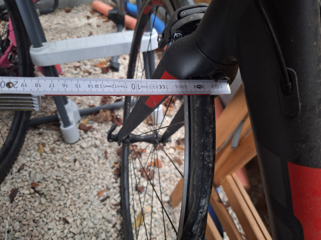

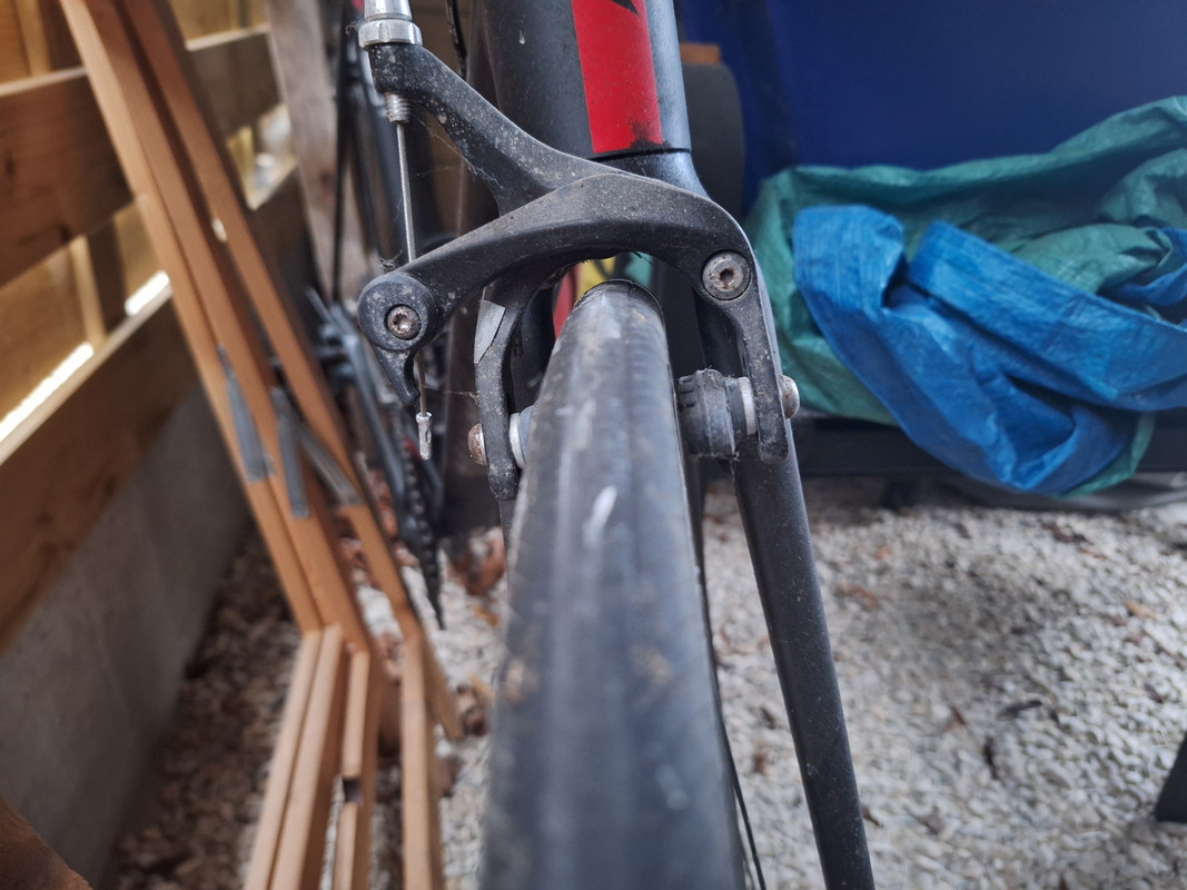

Zoals vele anderen zou ik graag mijn ongebruikte racefiets nieuw leven in blazen door er gravelbanden op te zetten.
De fiets is een Giant Contend sl 2 uit 2019 (geen schijfremmen, jammer genoeg).
Ik heb ongeveer 45 mm ruimte in de vork. Op de huidige banden staat 700x28c.
Welke banden zou ik hier kunnen opzetten?
Ik weet dat deze fiets niet ideaal is maar er moeten toch nieuwe banden op.
In bijlage heb ik enkele foto's gezet.
Alvast bedankt!
Edit: uploaden foto's is niet gelukt, dan maar zo: https://postimg.cc/gallery/5yRvF3z

Tip: kijk ook hoeveel ruimte er is tussen de remhoeven. Dat kan ook beperking geven aan de breedte van de banden.
Gerwin89
Berichten: 615
Gerwin89 06 jun 2024 12:04
Precies, die remhoeven zijn de beperkende factor.
Ik kon op mijn merida uit 2019 max 30.

Dat zijn volgens mij gewoon 28c banden en als je geluk hebt kan je 32mm of 35mm kwijt al betwijfel ik die laatste.

Als je reactie aan mij gericht was, dan heb ik alleen maar de foto's geplaatst wat de OP niet voor elkaar kreeg :D

Thanks, ik kreeg de foto's niet goed, HTTP error.
Ik heb alvast 35mm all-round Schwalbe's gekocht, ben benieuwd!
