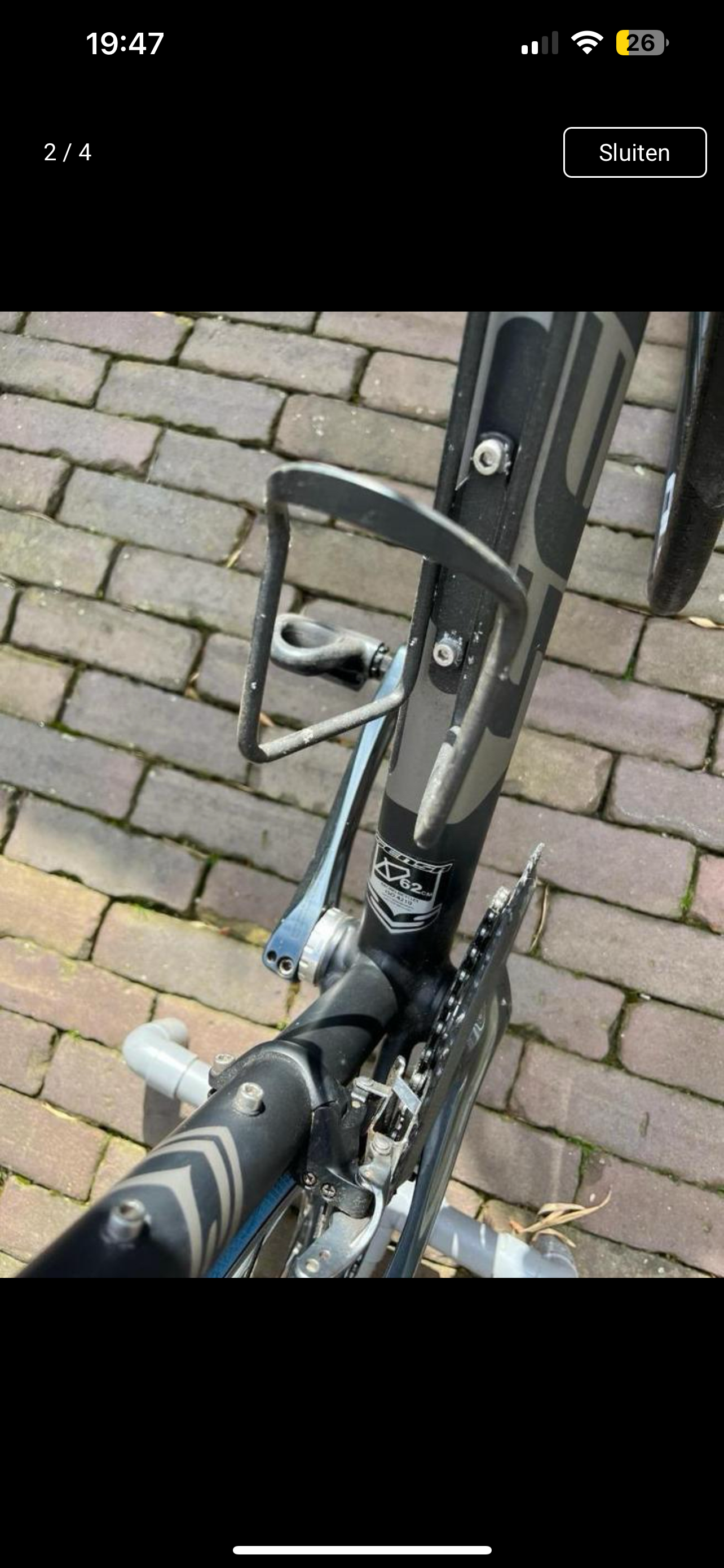

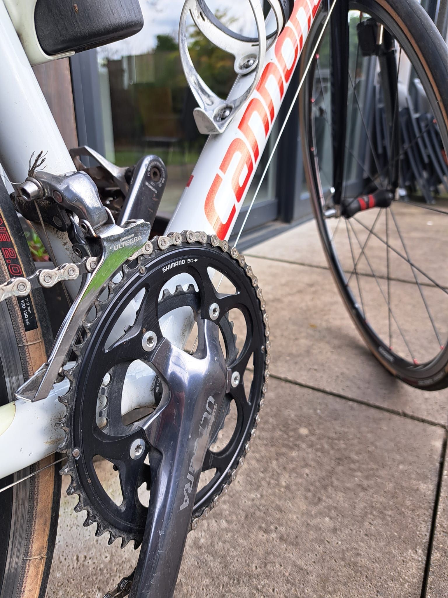

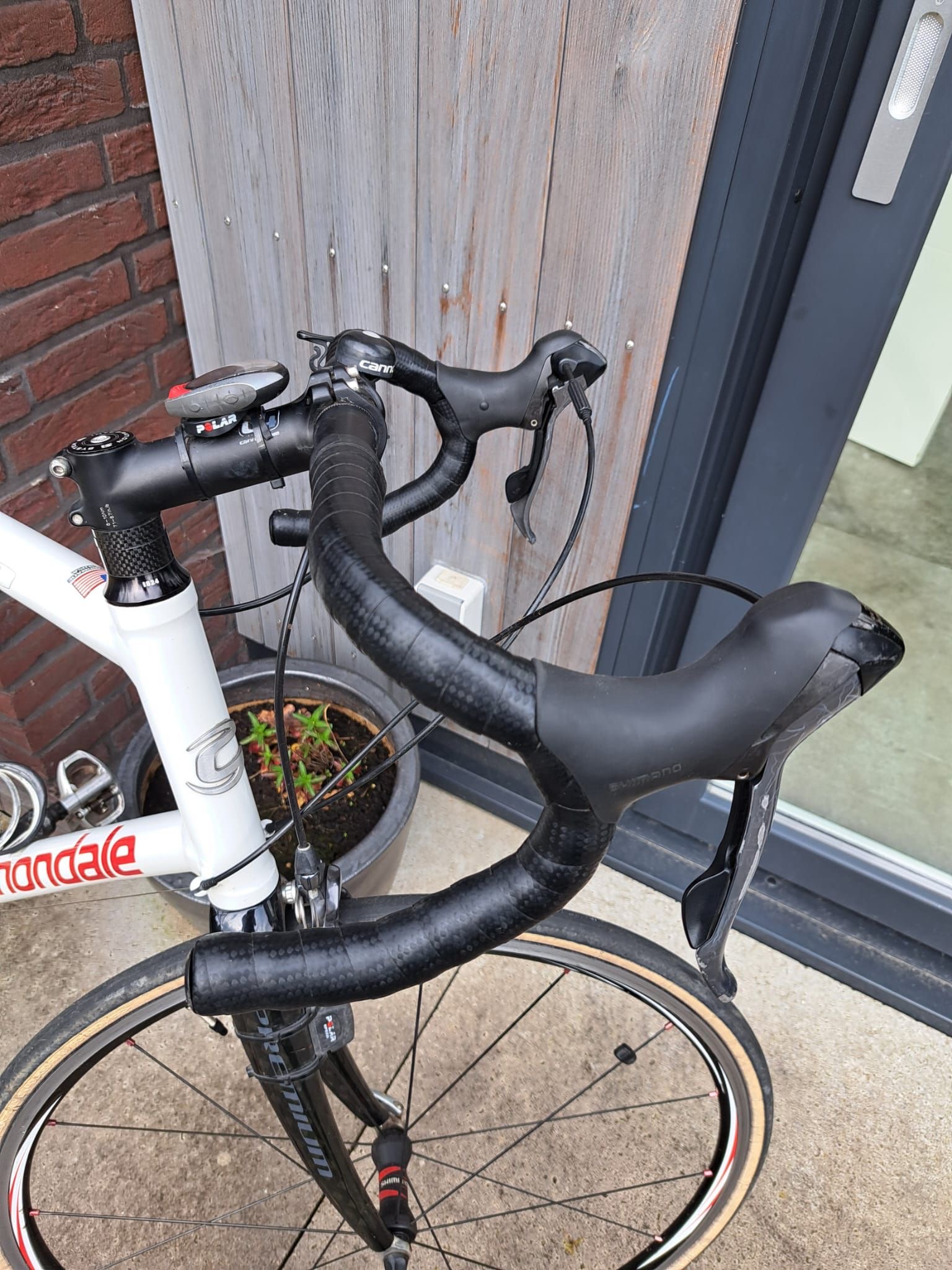

Ik wil naast mijn sport roeien, ook eenmaal per week gaan racefietsen met lekker weer. Hiervoor zoek ik een niet al te dure eerste fiets. Ik ben 1.94cm lang en weeg 95kg. Op Marktplaats heb ik een fiets gevonden, met de volgende informatie:
Cannondale Caad 9 shimano ultrega afgemonteerd
Frame 63cm voor lichaamslengte +/- 1.90 meter
Aankoop 2010, gereden +/- 10.000 km, nooit schade gehad vorig, jaar nieuwe banden binnen en buiten ,stuur rubbers en stuurlind 2 jaar geleden vervangen, om de paar jaar ketting en tandwielen vervangen.
Frame maat 63 lijkt mij groot genoeg. Ik weet alleen verder niet of de onderdelen die erop zitten goed zijn / en of zijn versleten. Zou iemand mij kunnen adviseren op basis van onderstaande foto’s? Want als ik alles moet gaan vervangen ben ik alsnog veel kwijt. Vraagprijs nu is €350,-.

Ik zou me eerder zorgen maken dat de fiets te groot is dan te klein.
Fiets zelf lijkt prima, CAAD 9 is de laatste in de USA gemaakte CAAD, daarna verhuisde de productie naar Taiwan en werd de afwerking goedkoper/minder.
Ultegra 6600 SL is uit 2009/10. Dus inmiddels wel bedaagd. Cassette en ketting lijken tenminste een keer al vervangen, ditto het grote kettingblad (allemaal pluspunten) De rest kan weinig aan misgaan. Als de STI's goed schakelen, kun je daar nog lang plezier aan beleven.
Wielen zijn de goedkoopste Shimano's die ze konden vinden, daarover hoef je geen illusies te koesteren. Bandjes zijn ook al eens vervangen.
Kabelset zou ik persoonlijk altijd (laten) vervangen, dat zijn de kosten ook niet.
Nogmaals, als dit de juiste maat is, is dit in mijn ogen een goede koop voor €350.

Stel dat ik voor deze Cannondale ga, waar moet ik dan echt op letten bij de aankoop? En maakt het veel uit dat de Ultegra 6600 SL al redelijk belaagd is? Deze hoef ik niet te vervangen oid?
Een andere fiets die ik heb gevonden is een Sensa Romagna maat 62 uit 2017. +- 5000km mee gereden, volledig Shimano Tiagra afgemonteerd. Ook de ketting en cassette, maar ook de remblokken en banden zijn vervangen. En ook is er een ander achterwiel ingekomen. Vraagprijs 200,-. Ik zie alleen niet hoe ik nu foto’s kan uploaden als reactie…

Bij deze de foto’s.
Berichten: 16845
Gebruikersavatar Lcsmet 12 apr 2024 20:14
Heb je niemand in je omgeving die er iets van kent?
Dan gewoon gaan kijken en de fiets "passen".
Speling op balhoofd, bracket en wielnaven controleren.
Een proefritje doen, wat op en af schakelen, remmen testen en als alles werkt en de fiets past dan je je voor die bedragen geen buil vallen.
Succes
