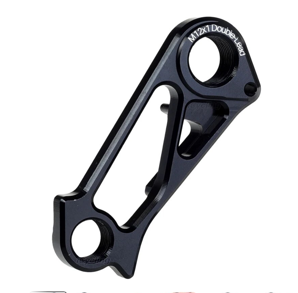

Herkenbaar,zelfde bij mij Cannondale topstone.Oplossing een derailleur verlenger gemonteerd en nu veel makkelijker wiel er uit en in.Bij ome Ali besteld.
