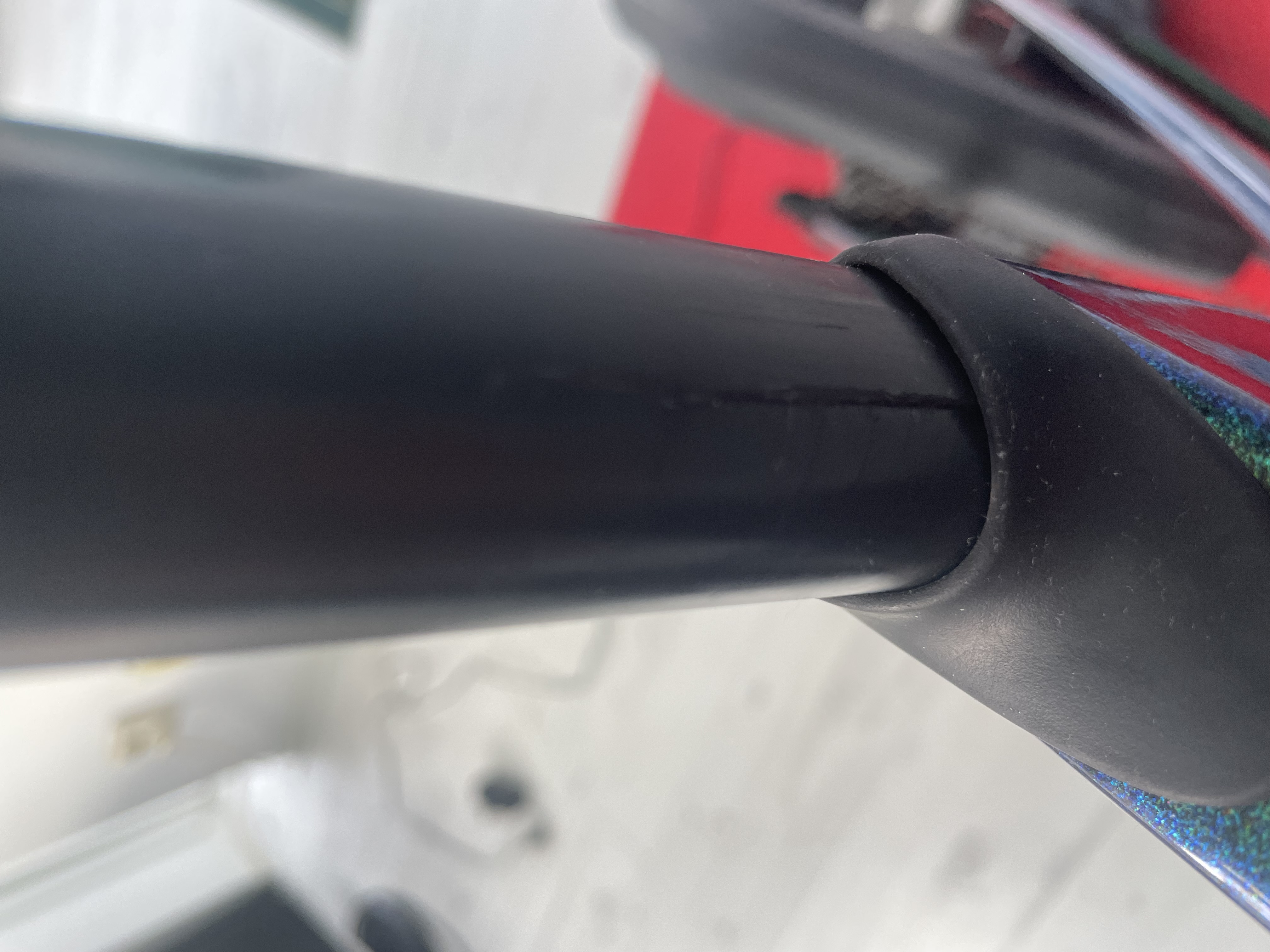

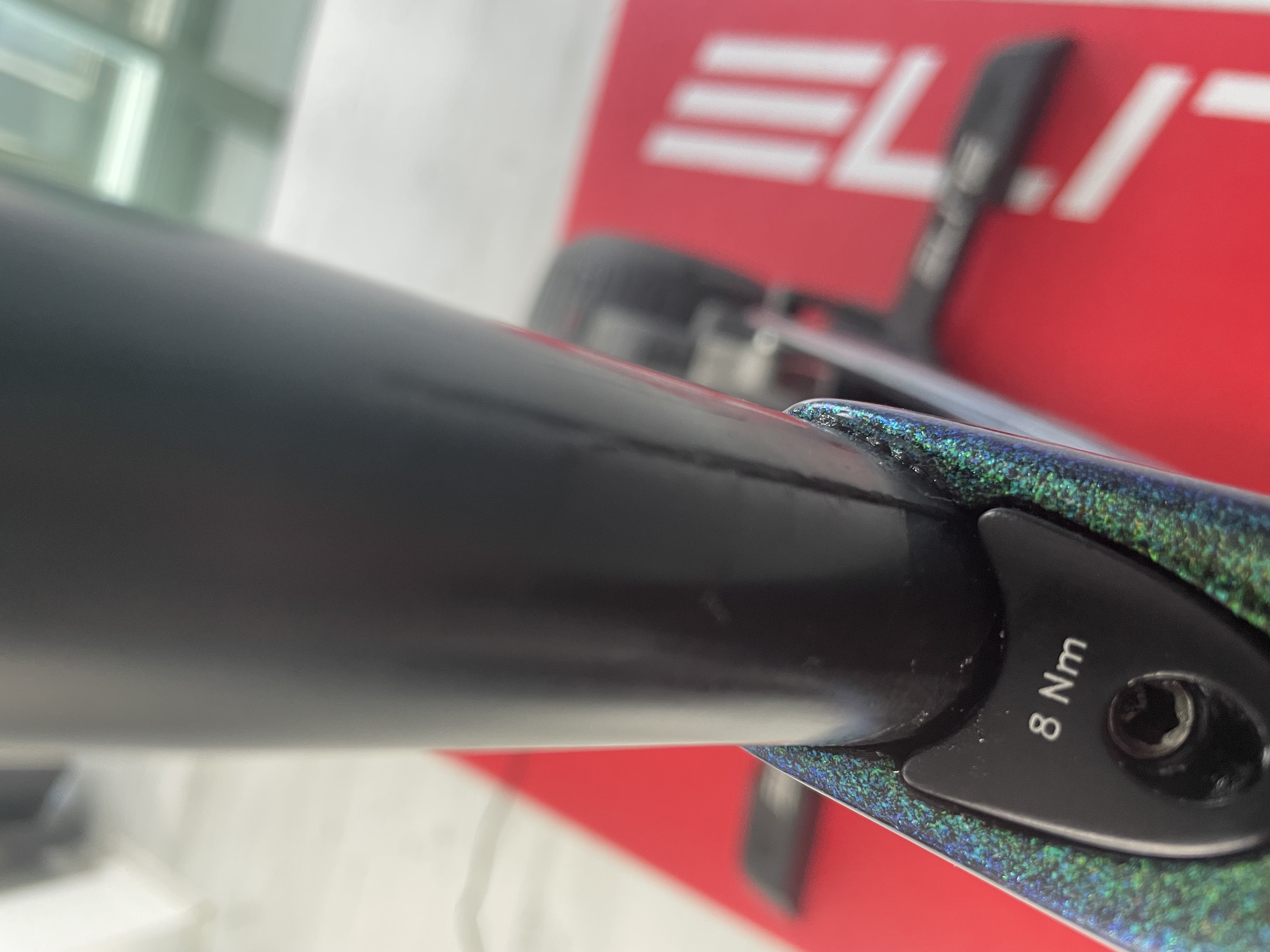

Hallo allemaal,
Deze winter ben ik aan het "Zwiften/ Tacxen" (racefiets op een hometrainer geïnstalleerd). Echter merkte ik dat mijn zadel lager zat. Vanmorgen gemeten en blijk ik 5 cm later te zitten!!!
Na een beetje googlen kwam ik er achter dat een beetje "Carbon Assembly Paste" moet helpen. Dit heb ik er zojuist tussen gesmeerd en weer aangedraaid (8 Nm volgens het etiket).
Echter, zie bijgevoegde foto's... mijn zadelpen is niet meer egaal!
Hoort dit?
Zo nee, kan ik dit repareren? Las iets over haarlak maar denk dat deze groef wel erg groot is?
Kan het kwaad als ik hier mee door fiets/ train?

Niet helemaal goed te zien, maar die pen lijkt overleden.
Ik heb het gehad mijn een Cervelo s5 van een vriend van mij. Die stond op de juiste nm maar drukte helemaal in.
Berichten: 7347
Gebruikersavatar rene 25 feb 2024 20:18
Even de zadelpen eruit halen en je weet of ie kapot is zoals @wasbeer zegt. Als ik het zo zie zit je wig een stukje in de zadelpen ( ingedeukt dus ). En bij een nieuwe pen wat haarlak ( als eerste en laten drogen ), en dan carbonpasta. Dan moet 5Nm meer dan genoeg zijn, of je weegt 120 kg … dan zou het een oorzaak van het zakken zijn.
Welk merk fiets gaat het trouwens over ? Ik weet dat Scott zo’n klemming heeft ( Foil en Addict ). Mijn BMC heeft een soortgelijke klemming met wig en mag Max. 5Nm hebben, en die staat bij mij vast met 4Nm.
Berichten: 43514
Gebruikersavatar daniel1975 25 feb 2024 20:23
Ziet eruit als Giant.
Dat ellendige rubberen afdekgevalletje blijft nooit goed zitte :-(

Het betreft een Cervelo Caledonia 5 uit 2021. Ik ben 1,92m en weeg ongeveer 94 kg.
Toen ik de zadelpen er uit had gehaald was de pen niet gescheurd of helemaal kapot. Er is een paar mm "afgeschraapt". ik denk dat ik de afgelopen weken elke week een paar mm ben gezakt omdat de pen niet goed was vastgezet?
Maar is dit te maken door een carbonspecialist? of adviseren jullie een nieuwe pen te kopen?
Berichten: 17291
Gebruikersavatar Lcsmet 25 feb 2024 22:01
Ga er eens mee langs de winkel.
Mogelijk dat je fm je wel tegemoet wil komen.
Ik zou in elk geval een nieuwe zadelpen aanschaffen.
