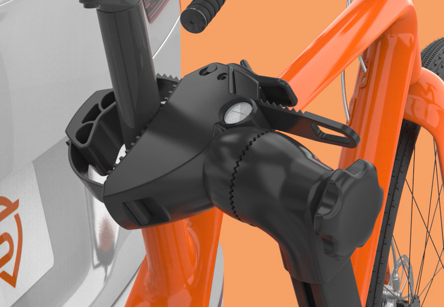

Ik heb bewust een Spinder TX2 gekocht om mijn oude Thule te vervangen (waarvan ik dacht dat deze niet opklapbaar was, totdat ik deze op Marktplaats zette om te verkopen, en erachter kwam dat dit dus wel kon.... ).
De TX2 heeft iets andere klemmen dan de standaard fietsdrager bek klemmen die Thule ook gebruikt (alleen op hun nieuwste 1200,- drager niet). Dit zijn een soort rubberen straps. Voelt een stuk zachter dan de standaard bek klemmen, en kan evengoed op slot gezet worden. Mja, dat slot is natuurlijk meer voor dat het niet automatisch weer open gaat dan dat het diefstal tegenhoudt. Dit knip je natuurlijk snel door, en die slotjes die gaan al open als je er een keer te hard tegen niest :)
