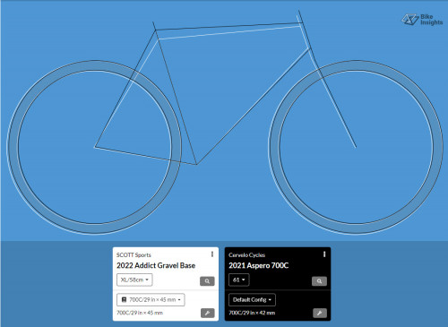

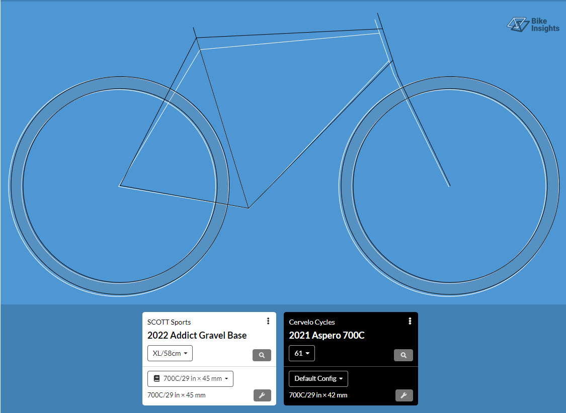

Er is wel een probleempje en is mijn lengte van 195 cm. Dus was altijd XL bij MTB en voor ik in 2020 de Scott racefiets kocht altijd Cannondale racefietsen van 63cm.
Maar nu is grootste maat van de Scott Addict gravel is "slechts" 58 cm terwijl de Cervelo Aspero naar 61 cm gaat.

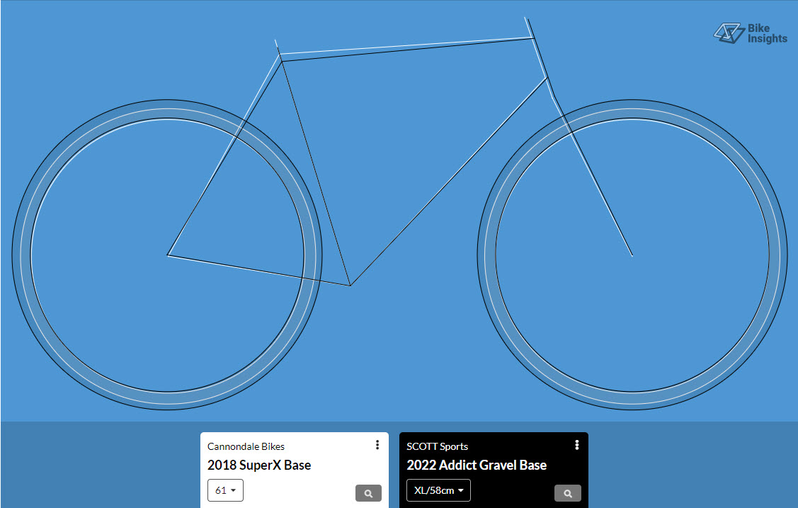

Vergelijk in onderstaand plaatje: Mijn gevoel heeft lichte voorkeur voor het merk Scott (zit tussen de oren), maar als ik dat vergelijk met mijn huidige Cannondale gravelbike zit je met name de kortere zitbuis en misschien het idee dat ik op een kinderfiets terecht kom.
Kijk maar naar verschil tussen huidige bike en eventueel de Scott Dus dan zou ik toch geneigd zijn om de 61'er van Cervelo te nemen.
Volgens mij beide verder prima bikes, dus wat is wijsheid of waar zou ik extra op moeten letten?

Met 195 cm moet je toch (bijna) altijd voor de grootste standaard maat gaan.
Als een 58 cm zou passen, hoe lang moet je dan zijn voor een 61 cm frame?
Je kan een kleiner frame willen maar het kan al snel gewoon te klein zijn

Ik ben ook 1m95 en heb recent een nieuwe gravelbike gekocht. Ik ben gestart met een Cube Nuroad in maat XL met een 120cm stuurpen en zadel op max. hoogte met de standaard zadelpen. Voor de nieuwe gravelbike ook getwijfeld over de Scott Addict gravel, maar uiteindelijk besloten dat de zit te sportief zou worden/het frame voor mij te klein is. Ik kwam met name met de stack niet uit, ook doordat er geen topcap oid op het balhoofd is gemonteerd. Uiteindelijk heb ik een Trek Checkpoint SL 6 (met 1x12 Etap) in maat 61 gekocht. Op papier een relatief lange fiets (reach 417mm t.o.v. 400 op mijn racefiets). De maat van de fiets is perfect voor mij. Nu met 2cm spacers en de standaard 10cm stuurpen. Daarmee zit ik wat hoger en korter dan op mijn racefiets. Indien gewenst kan het stuur nog zakken of kan ik een langere stuurpen monteren, maar de iets comfortabelere zit met meer controle bevalt in het bos op dit moment ook erg goed.

Allereerste bedank voor reacties. Ter verduidelijking de linkjes naar de fietsmaten
-Addict 58 cm versus Aspero 61 cm https://bikeinsights.com/compare?geomet ... 1db17b29,,
-Cannondale SuerX 61 cm versus Addict 58 cm https://bikeinsights.com/compare?geomet ... 01c4c4977,
Scott frame idd groot, misschien meer een "dingetje tussen de oren" dat de zitbuis 3 cm korter is en zadelpen weer langer uitsteekt en het er niet meer uitziet.

Hi Bert, een 58 is te klein, zeker ook met jouw achtergrond.
Vooral op lengte maar ook op drop.

Waarom zou de 58 te klein zijn? Als er een halve cm extra spacer op kan, is hij net zo hoog als de CaadX. Stuurpen een cm korter en je zit nagenoeg gelijk.
Een beetje extra sloping is technisch geen probleem en voor iemand die van de MTB afkomt, lijkt het mij psychologisch ook niet onoverkomelijk.
De vraag is vooral of je met de vorderende leeftijd hetzelfde wil blijven zitten, of wellicht toch flink wat hoger en korter. In dat geval is de Aspero een prima alternatief.
Zelf heb ik theoretisch ook een iets te kleine gravelbike. Dat vind ik juist prettig omdat het anders zo lomp gaat aanvoelen.

De stack zal nog wel gaan.
Alhoewel de drop toch gauw 10cm zal bedragen met 2cm spacers, maar ik ken de BBL niet (even uitgegaan van 94)
Als je op een scale XL zit, die voor mij echt te groot is met 185 en 91bbl, dan lijkt het met sterk dat je echt lekker uitkomt op een 58 addict.
Het gaat allemaal wel. Maar ook gezien de reden, zou ik toch iets anders pakken.
Wat je als laatste alinea schrijft is belangrijk. Hoe benader je een gravel fiets. Ik echt tussen een MTB en racer in.
De meeste hier als een racer met brede banden, dat maakt niet uit, maar mijn uitgangspunten komen daar vandaan ook omdat hij van de MTB komt.
