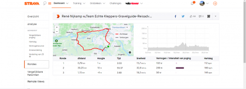

Inderdaad ik zie ze direct in het scherm.
ics geeft 259w gem vermogen en Garmin 268 w gem vermogen en strava 249 w gem vermogen.
rara hoe kan dit?
Bedankt voor de tip.

Zou je misschien wat screenshots kunnen delen?
Als ik bij mij kijk zit er tussen Garmin connect en Intervals 1 a 2w verschil bij 4x 8min intervallen die ik in augustus gedaan heb. Al is de interface van Garmin Connect wat ruk, en moet je behoorlijk scrollen om het gem. vermogen te zien voor de losse intervallen. Het is helemaal rot dat ie eerst NP weergeeft, en pas 10 kolommen later ergens gem.vermogen.
Idem met Strava, 1 a 2w verschil, maar niet 10w.
Enige wat ik me kan bedenken is dat je naar Normalized Power kijkt ipv Avg power.

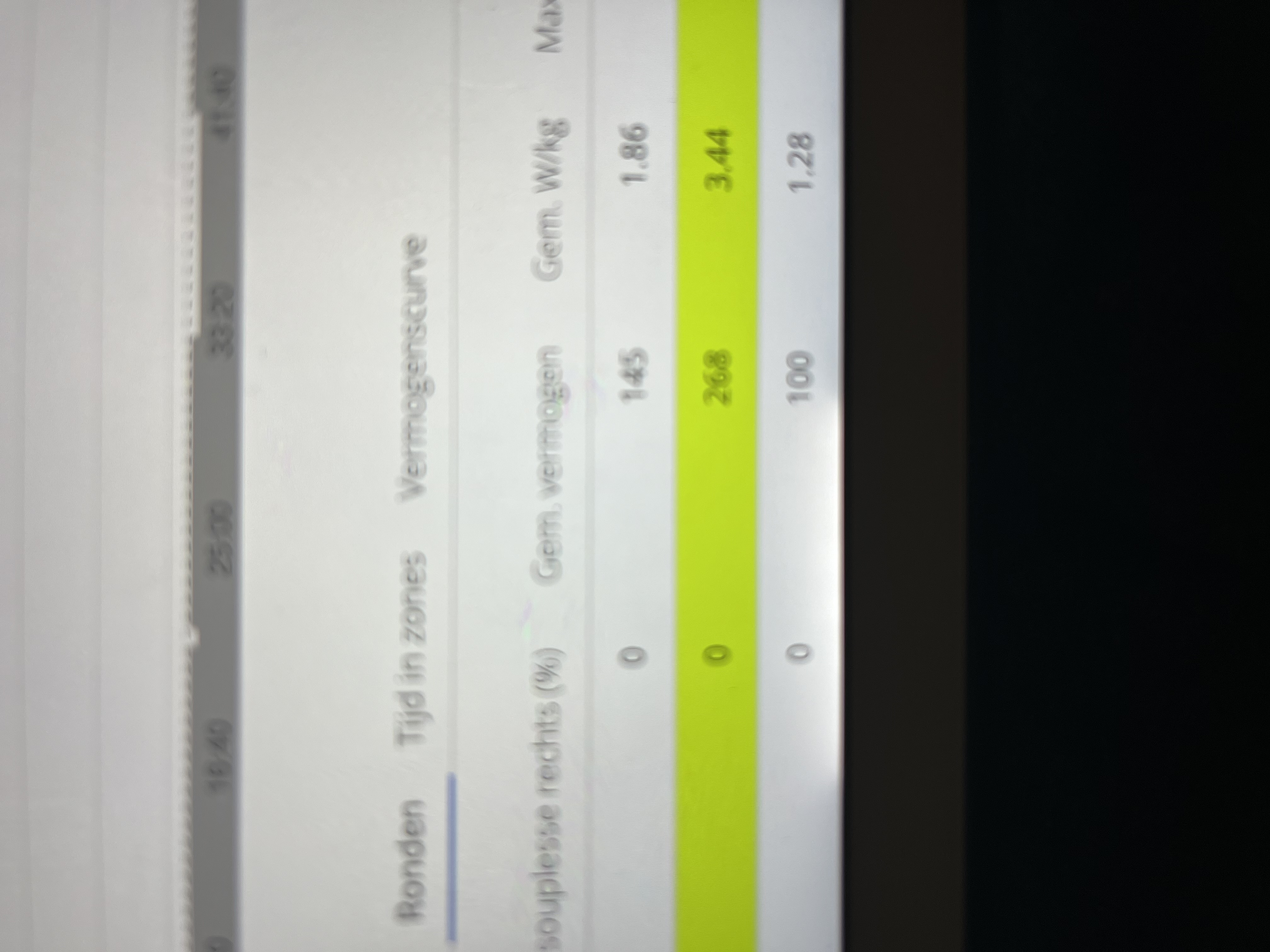

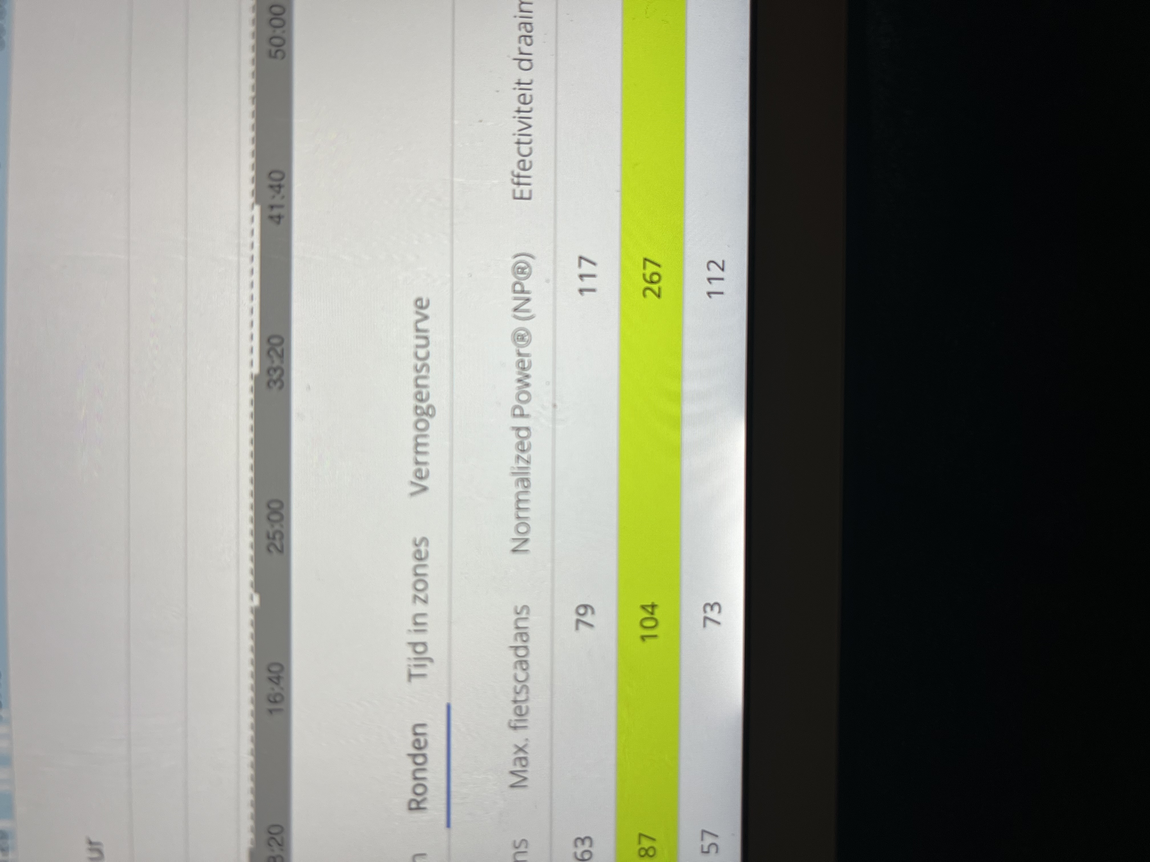

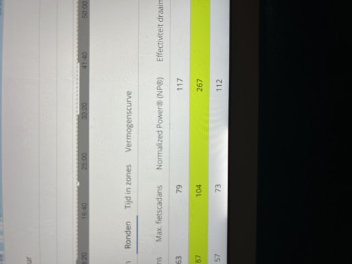

Berichten: 10037
Gebruikersavatar nijkie 31 jan 2024 15:46
Zit bij Garmin 1 watt verschilin.NP-AVP.

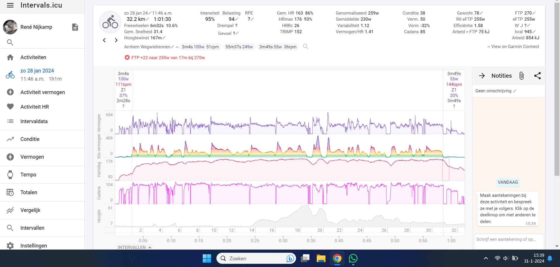

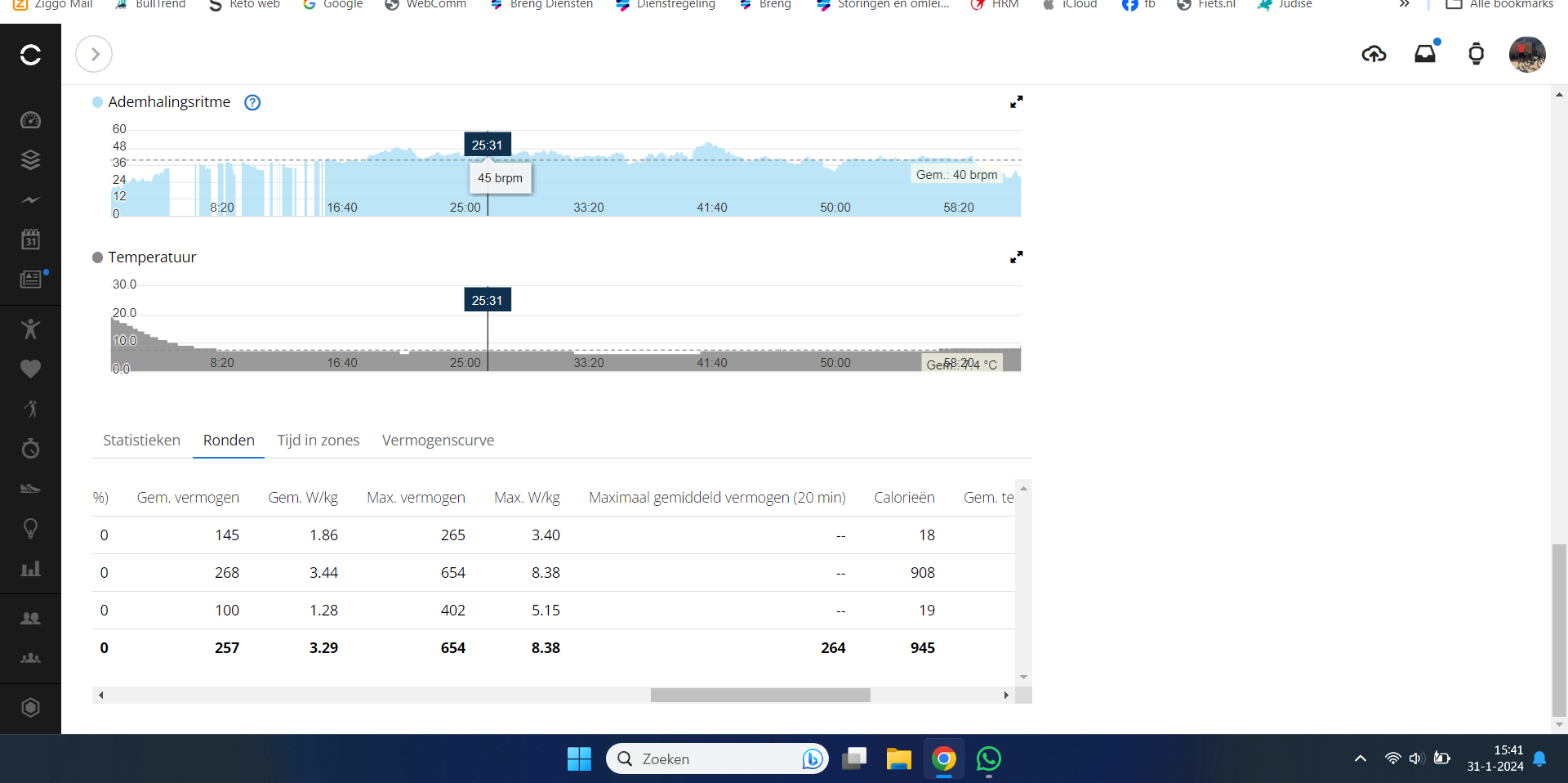

1w verschil tussen NP en gem vermogen bij Garmin? Dat is raar als ik naar het plaatje van Intervals kijk (helaas staat daar niet het vermogen van die ronde bij). Gezien dat plaatje zou ik verwachten dat voor die ronde de NP zeker 10-15w hoger is dan het gemiddelde vermogen over die ronde.
En in het plaatje van Garmin zie ik dat Garmin 257w gem. vermogen over die ronde heeft, geen 268w zoals je eerder schreef.
Berichten: 10037
Gebruikersavatar nijkie 02 feb 2024 22:03
Zie afbeeldingen.
derxx
Berichten: 1280
derxx 02 feb 2024 23:00
nijkie schreef: 02 feb 2024 22:03 Zie afbeeldingen.
My bad, ik keek naar de onderste regel ipv de regel van de interval.
