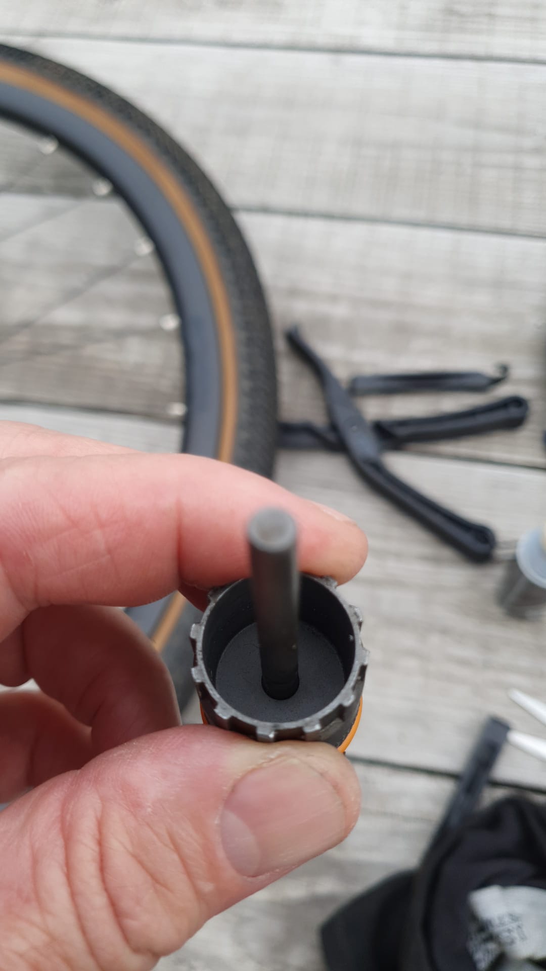

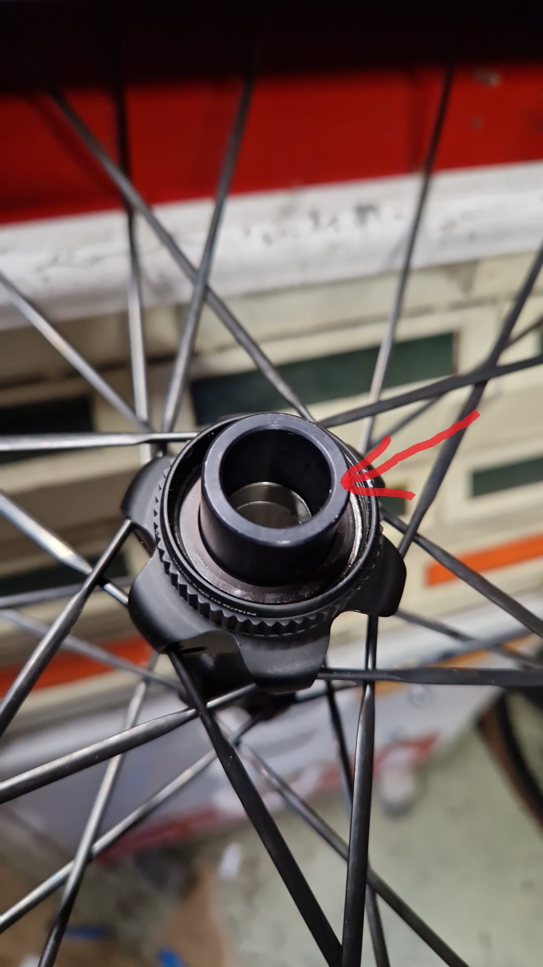

Bij het plaatsen van de remschijf ! kwam ik een probleem tegen .
Mijn gereedschap [Zie bijlage] kon niet diep genoeg over de as om de lockring vast te draaien.
Simpel dat gedeelte van de as even uit de naaf trekken ? helaas dat lukte mij niet.
Filmpje op Google gezocht ,daar zag ik dat het wel moet kunnen?
Toch maar even naar de plaatselijke FM gereden, ook daar lukte het niet.

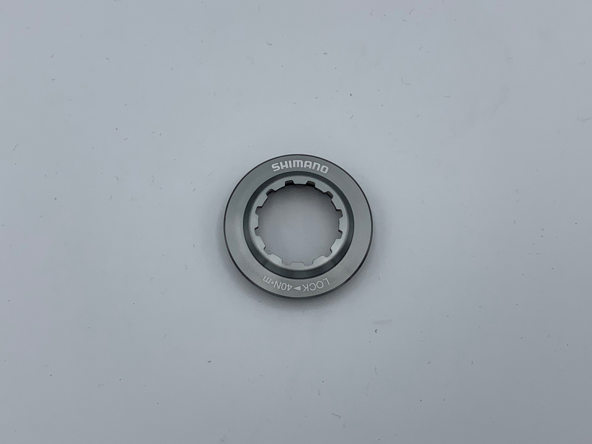

hij kwam met een ander lockring [zie bijlage 2] [attachment=0]bijlage opgelost.
Maar als je dan een keer de Lagers van deze wielen wil vervangen / hoe kom ik dan daar bij?

Ja, die interne lockring past niet op een wiel met 15mm steekas.
Daar moet je de lockring met externe vertanding voor nemen.
