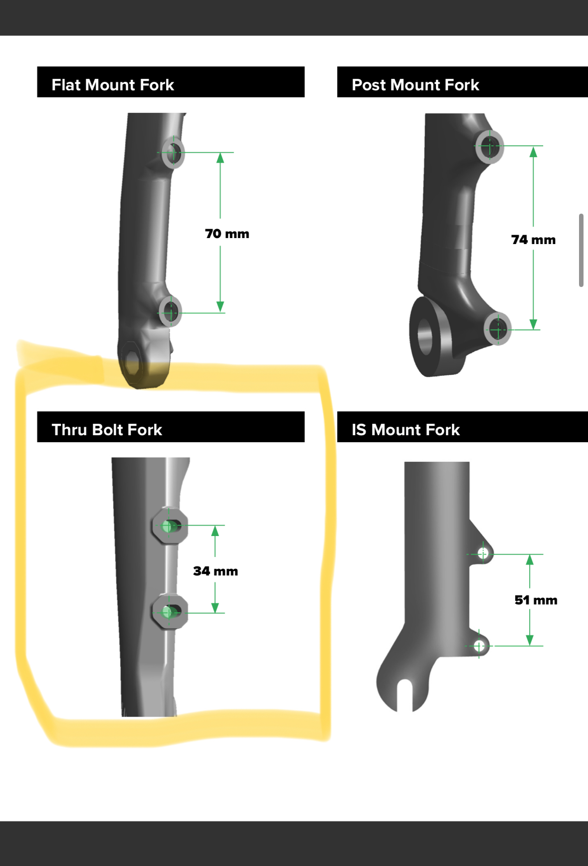

Vraag gaat over de voorste remklauw. Deze monteer je rechtstreeks op de vork. Afstand tussen de boutgaten is 34 mm. SRAM noemt dit een ‘thru bolt fork’.
Nu het probleem: de 160 mm disc past er niet op. Welke adapter heb ik hier voor nodig? Het is dus niet de standaard 140>160 adapter want die is geschikt voor gewone flatmount vorken (boutafstand 70 mm).

Even als leek gesproken;
Als de hart-afstand van de bouten gelijk is dan zou ik die adapter van de achterzijde gewoon gebruiken.
Enigste probleem zou kunnen zijn dat die adapter taps toe loopt.
Mogelijk dat dat de stand van de remklauw negatief beïnvloed.

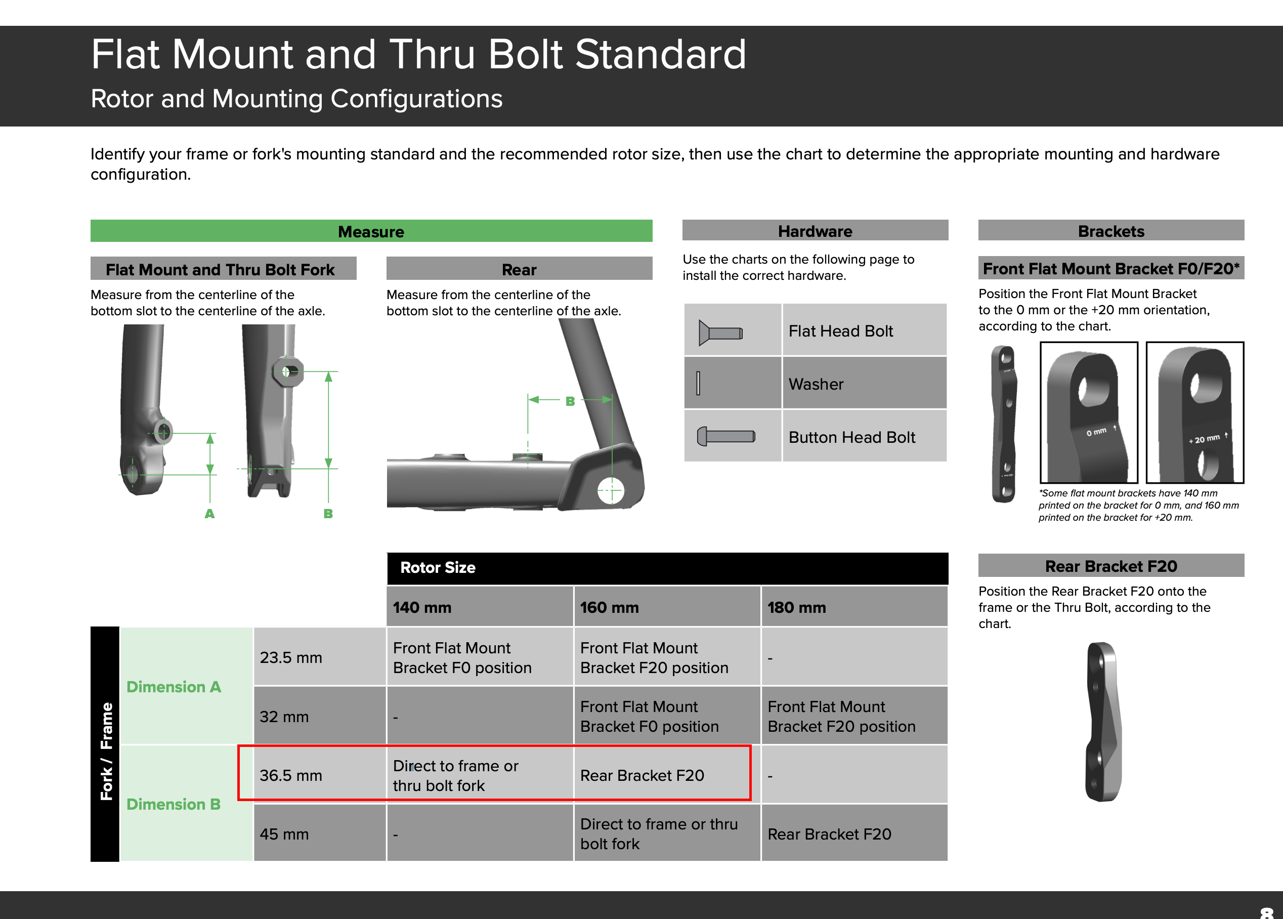

Ik heb de documentatie van SRAM er eens bijgepakt. Vervolgens afstand hart steekas - onderste gat opgemeten. Dat is 36 mm.
En volgens moet ik inderdaad die adapter hebben voor achter bedoeld is.

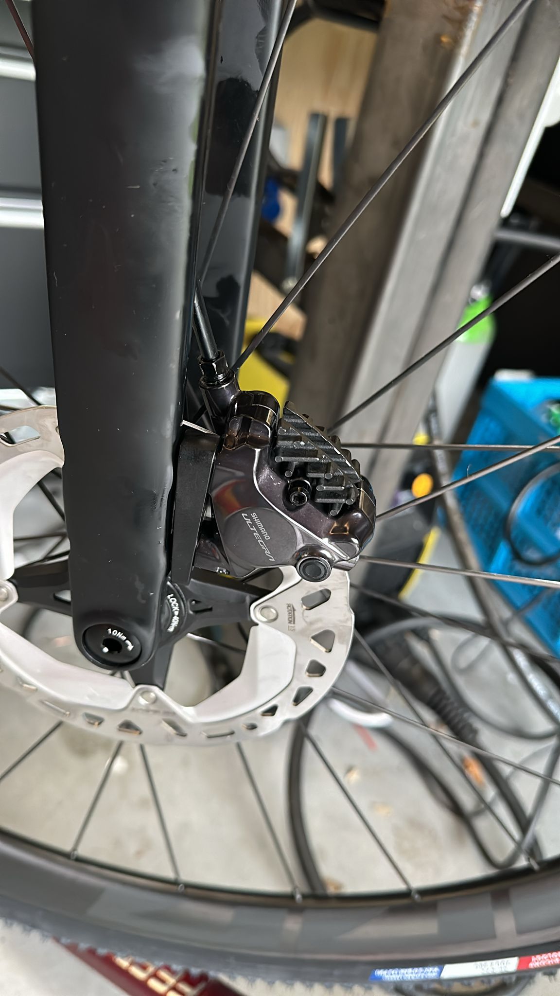

Inmiddels is het lek boven. Ik heb inderdaad die adapter nodig voor ACHTER. Zojuist opgepikt bij de LBS. Nu nog de juiste lengte bouten regelen...
