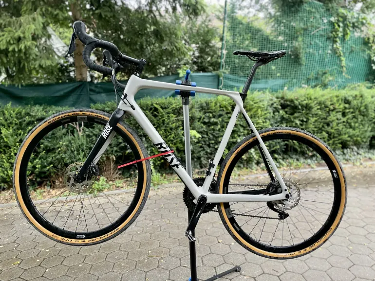

Ik heb een Rose Backroad uit 2019. Daar wil ik graag een geïntegreerd stuur (bar/stem-combo) op zetten. Puur voor de strakkere look. De kabels gaan niet via het stuur in het frame, maar buiten langs. Dat blijft ook zo.

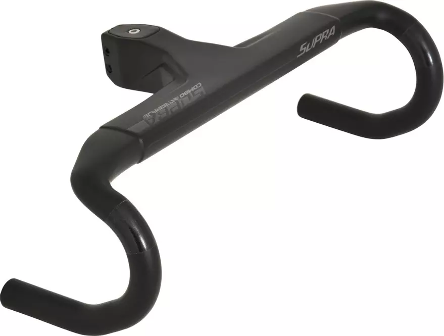

Nu heb ik een Supra Combo stuur gevonden, echter zie ik die vooral op Sensa fietsen voorbij komen.
Mijn 2 vragen:
1) Kan ik hier uberhaupt een Supra Combo carbon aero cockpit op zetten, of gaat dat niet passen?
2) Ik heb een aantal spacers nodig. Passen de bijbehorende spacers op mijn frame?

Berichten: 28252
Gebruikersavatar havana 23 nov 2023 15:56
Ja, kabels komen onderaan het platte deel eruit, dus dat lukt.

havana schreef: 23 nov 2023 15:56 Ja, kabels komen onderaan het platte deel eruit, dus dat lukt.
Top! En spacers passen ook gewoon tussen mijn frame en het stuur?

Gebruikersavatar Basv.L. 04 dec 2023 10:31
Spacers passen gewoon als het dezelfde diameter stuurbuis is. De vraag is alleen of er een stofcap bij zit en of die past. Want anders is de overgang van spacers naar de oude stofcap niet zo mooi.

SVDW90 04 dec 2023 10:32
Thanks! Die conclusie heb ik inderdaad getrokken.. Past niet mooi bij elkaar. Maar even verder zoeken naar een geintegreerd stuur voor de Backroad.
