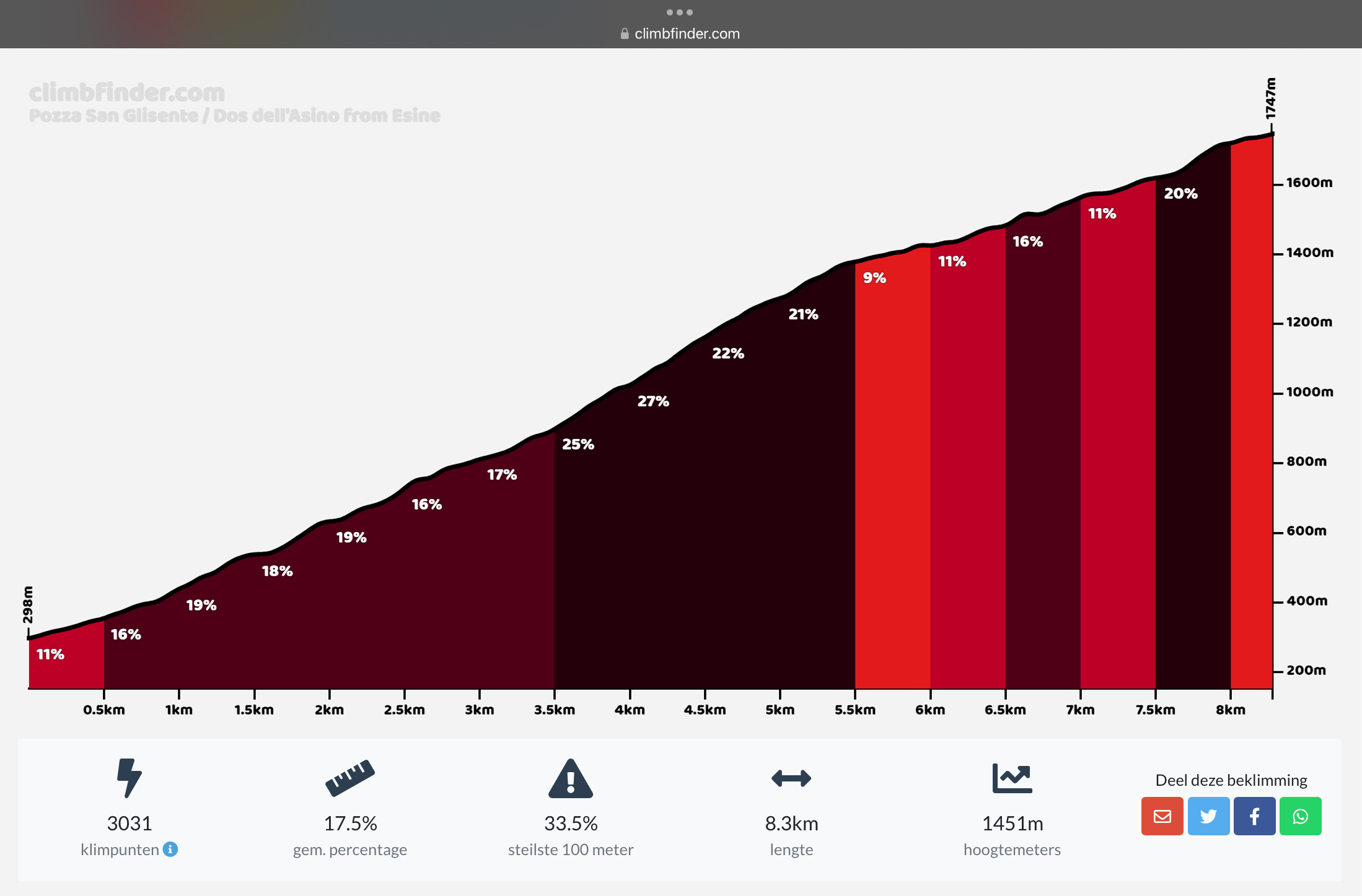

Pozza San Glisente met 115 kg bepakking op de fiets mezelf inbegrepen)

Moet lukken met 30-46;) maar ik zou gaan lopen.
