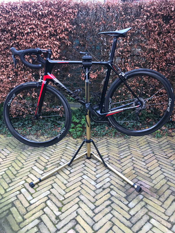

Inmiddels is het SLR stuur en Dura Ace shifters geplaatst. nieuwe dura ace remkabels erop en om wat het gerammel tegen te gaan stukje foam in het frame
Onlangs een nieuwe set Sram Force op mp gevonden en die heb ik net vanmiddag erop gezet
De koffer weegschaal geeft aan tussen de 14.7 en 15. lbs dat zou tussen de 6,6 en 6,8 zijn
dat is dan met pedalen close the gap raceday dm bidonhouders en achterlicht(die zit aan de brug van het zadel vast en heb ik er opgelaten

Ik twijfel wel wat aan de betrouwbaarheid van de weegschaal ik vind het zelf ook nogal licht
Nog maar weer gewogen had ik de weegschaal wat scheef als riempje er echt recht onder staat kom ik op 15.6 dat lijkt mij wat correcter qua meting maar blijft een Action koffer weegschaal.
Foto wil niet lukken ik kan hem nergens goed hangen zodat hij recht blijft en een "juiste" meting geeft
Keukenweegschaal gepakt alu plaat die niet buigt erop fiets op de kop erop eindresultaat 7228
Best wel een tegenvaller :cry:
Dit is wat er zo ongeveer is veranderd
Elite Drive wielen, lichtgewicht snelspanners , Berk zadel ,slr stuur dura-ace shifters,Sram remhoeven
Zitten nu latex binnenbanden in de TPU 36 gram liggen klaar

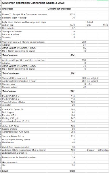

Nou het lijstje van de vollie dan. Ik heb Hi mod XL frames gezien waar ze de lak af hebben gehaald en dan weer een hele dunnen laag erop die dan 300 gram minder wegen.
Getwijfeld over de nog lichtere nextie velgen van 285 gram ipv 325. Maar die gaan tot 90 kilo rider gewicht inclusief bepakking. Dan haal ik makkelijk, maar ik wil ook wel iets over hebben. Voor de rest is er weinig meer te doen of je moet extreme zaken gaan aanpakken. Hopp carbon XX1 derrie. Darimo stuur en zadelpen. Pi rope spaken. Dan zou er nog ruim een halve kilo af kunnen. Maarja vervolgens doe je er een dropper in en in het buitenland gaan er banden op van 800 gram.
