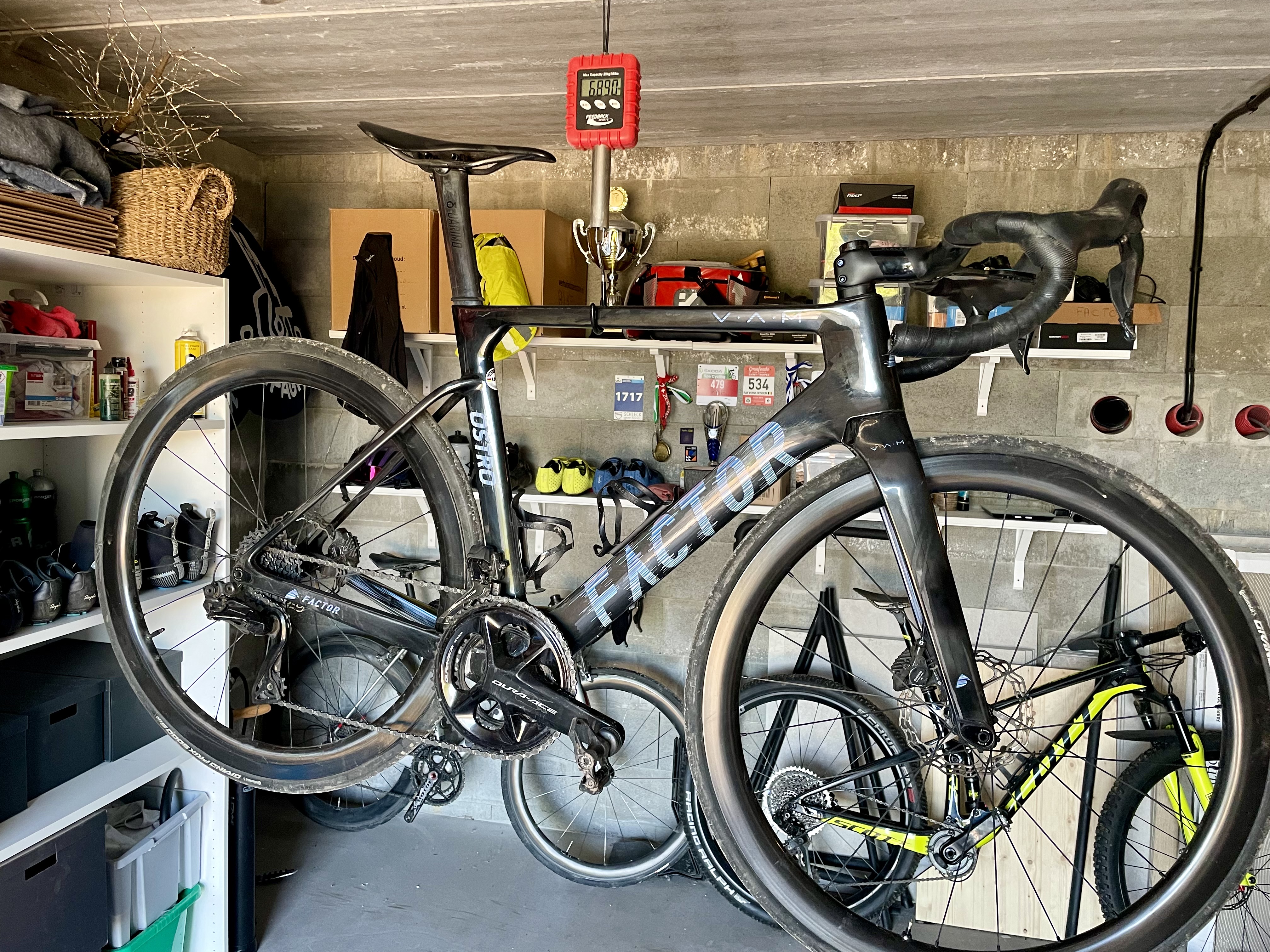

Mooie gewichten! Ook hier net onder de 7kg voor de Factor Ostro.
