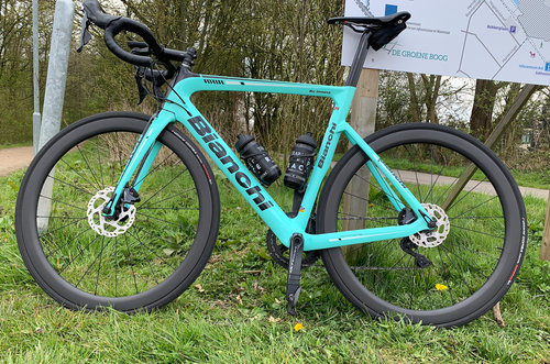

ric
Berichten: 1152
Locatie: Nieuwkoop
Gebruikersavatar ric 20 apr 2021 21:56
Heb op marktplaats een setje SM-RT70 140 en 160mm gescoord.
Ik vind het beter dan die dichte schijven.
Oordeel zelf maar :-)
(niet hele goede foto maar voor de schijven prima)
