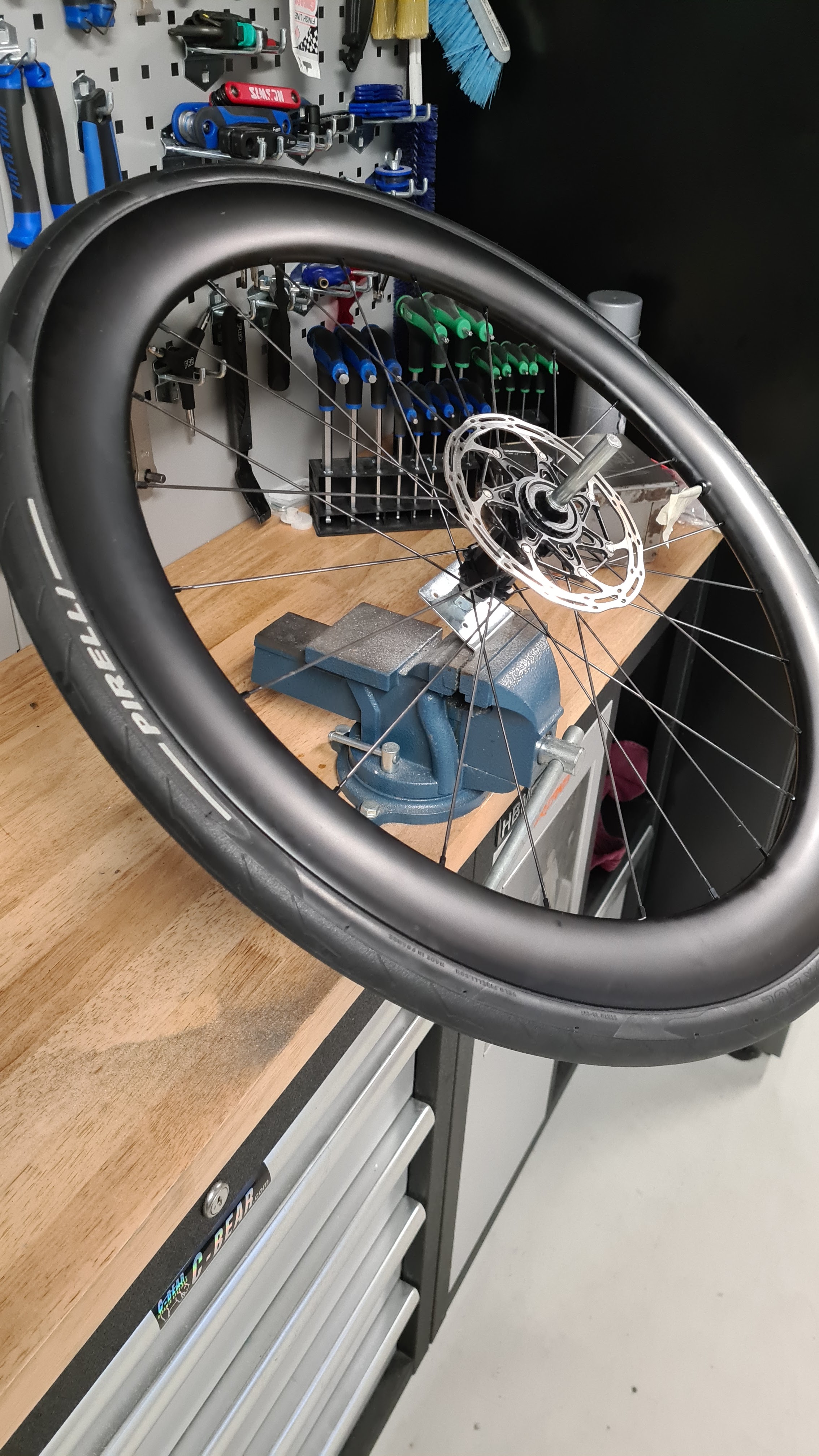

Raadsel: ik rijd sinds zaterdag met andere wielen en sindsdien heb ik bijgeluiden voornamelijk als ik op de 15t van de cassette rijd. Op de 17t is het minder aanwezig en op de 14t is het helemaal weg (en op de 19, 13, 12 en de rest ook). Nu is de 15t wel het kransje dat het meest wordt gebruikt. Het is een Ultegra 11-28 cassette trouwens. Deze zit er nu 3300km op. Ik rijd twee DA kettingen die ik om en om wissel. Eén ketting heeft bijna 3000km erop zitten en de ander 3200km. Ik heb trouwens nog niet de kettingmeter op de ketting gelegd. Kettingbladen zijn ook pas 3300km gebruikt.
De wielset is een nieuwe Ksyrium SL. Om deze in te bouwen heb ik de as moeten wisselen. Dat heb ik gedaan met de op de oude as al aanwezige montagepasta.
Na de eerste rit toch maar de boel uit elkaar gehaald en voorzien van iets meer montagepasta. Simpelweg om dat dan uit te sluiten. Daarnaast de boel goed schoongemaakt en de ketting weer voorzien van smeermiddel. In de tweede rit was het ongeveer 20km weg alvorens het geluid weer tevoorschijn is gekomen.
Rara dus?.... Op de zomerwielset was niets te horen trouwens. Dus ik ben geneigd om het in de wielset te zoeken...maar als het geluid zich alleen voordoet op het meest gebruikte kransje dan lijkt het meer op slijtage van de ketting of cassette. Al zou ik dat wel snel vinden. En waarom hoorde ik dan niets op de andere wielset?
Iemand een idee? Ik heb in ieder geval al een bestelling uitstaan om kransje 17 en 15 te vervangen en ik heb ook maar meteen een ketting meebesteld. Dus als het slijtage is dan moet het straks goed zijn. Of moet ik in een andere richting zoeken?
