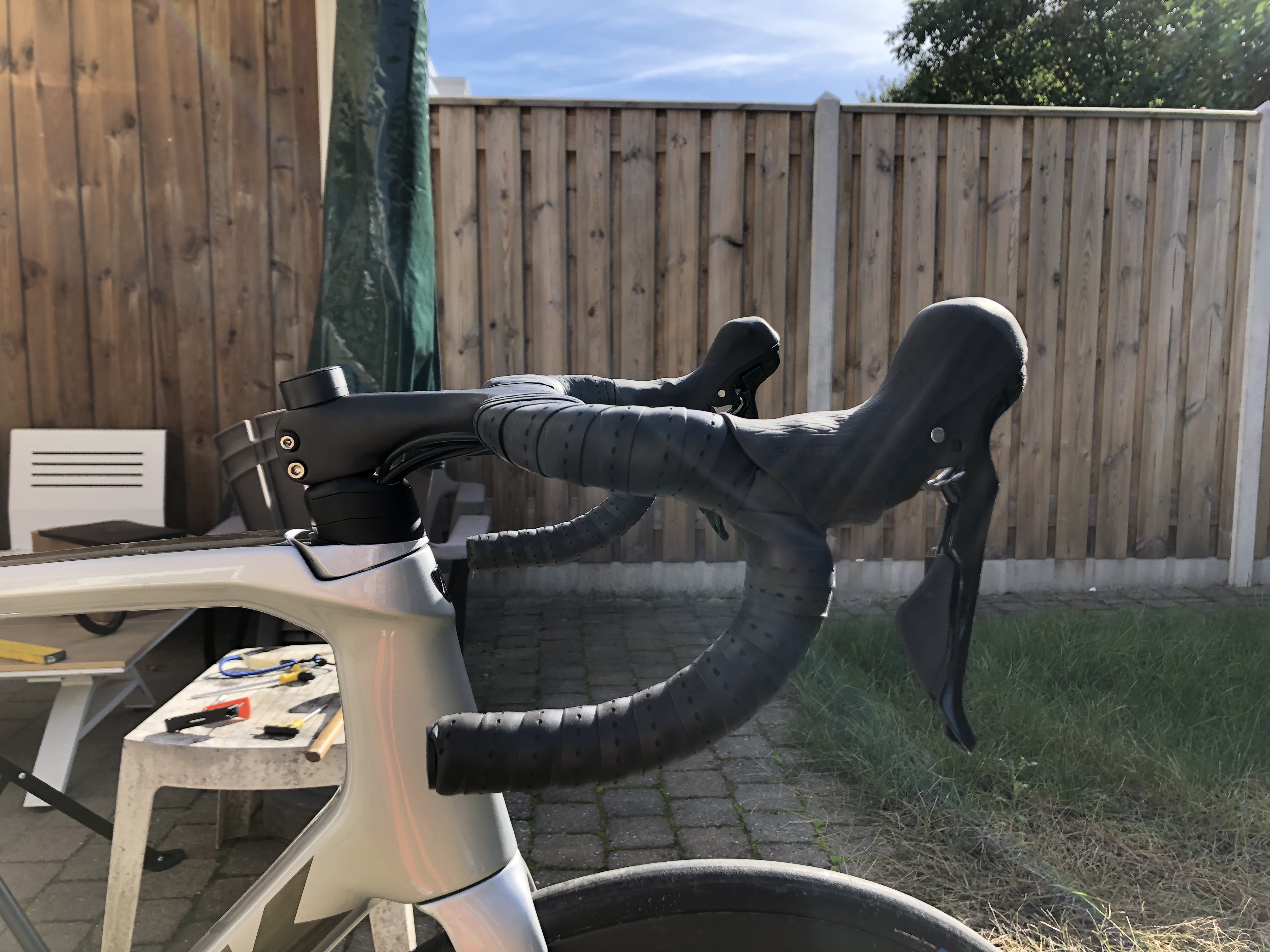

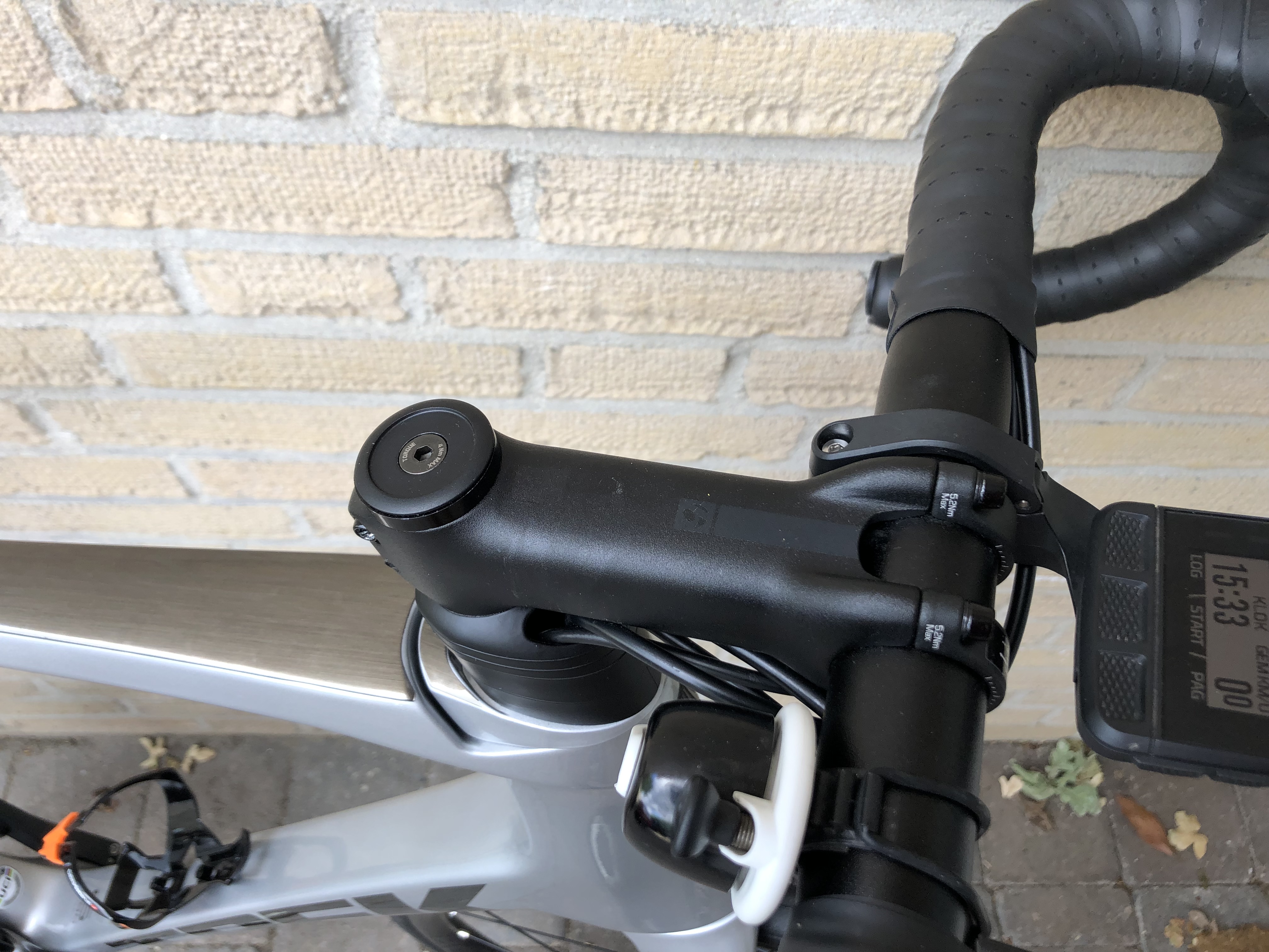

Vandaag eindelijk mijn carbon cockpit op mijn fiets gezet. Mijn zoon van 14 jaar oud wilde zwiften en ben gezellig bij hem gaan klussen.
Zo was het:
En zo is het nu:
Omdat ik eerst even rustig wil kijken of dit stuur me bevalt (ga van 44cm naar 42cm) heb ik de kabels nog niet ingekort en door het stuur gehaald. Net zoals dat de vork buis nog te lang is, het stuur lint nog niet perfect zit, etc.
Twijfel wel of ik de kabels überhaupt door het stuur zal halen tzt of gewoon onder het stuur uit het zicht laat. Scheelt wat gedoe en geeft denk ik ook een betere kabel loop voor de versnellingen.
Wel valt me al op dat de verschillende hoek van de stuurpen van 6 graden nu versus 7 graden van Trek er toe lijkt te leiden dat de spacers niet goed aansluiten. Er ontstaat nu een spleet van 1mm bij de onderste zilveren spacer.
Zijn er spacers die dit verschil op kunnen vangen? Dus een spacer die bijvoorbeeld verloopt van 1 naar 2mm?

pino 07 okt 2022 16:36
Die originele Trek stuurpen is vlak (90 graden t.o.v. stuurbuis) aan boven en onderkant.
Je nieuwe pen lijkt dat niet te zijn. Als dat de bedoeling is, zou de fabrikant daarvan een wigvormige spacen moeten kunnen leveren ?

.....of je zou de onderkant van je stuurpen vlak (90gr) moeten maken?

bakboord1 08 okt 2022 18:03
Dat kan ook maar dan moet ik carbon gaan vlakken. Ik denk niet dat me dat zelf netjes en goed gaat lukken.
Berichten: 16853
Gebruikersavatar Lcsmet 08 okt 2022 18:14
Je kan ook een spacer bijvijlen.
Mocht dat niet direct goed gaan kan je een andere nemen, "mislukken" is met een spacer minder hard voor je portemonnee. :)
