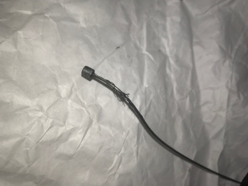

Idd, een kabeleindje met zo'n 'kousje' kan de slijtage vertragen.
Verder inderdaad gewoon een stom ontwerp.

Het is een Shimano 105 R7000, en het lijkt er inderdaad op dat er geen kabelstopper/kousje op zit. Kan deze er nog wel opzetten, maar blijf het dan gek vinden dat deze er niet van origine op zat en bij de nieuwe fiets van mijn vriendin (rechtstreeks van TREK dealer) ook niet.
Berichten: 3059
Gebruikersavatar Philippos 04 apr 2023 07:23
Ik heb dit gezien bij 2 mensen in mijn omgeving, beide met een R7000 derailleur.
Zie ook ook dit topic, slijtage is geen uitzondering bij deze type: https://bicycles.stackexchange.com/ques ... nto-thread

Dat is toch wel een sneue manier om te differentiëren tussen de verschillende groepsets, een noodzakelijk plastic onderdeeltje van niets weglaten bij de "groupset of the people". Foei Shimano.
Het onderdeeltje is wel goedkoop te vinden bij bike-components maar momenteel spijtig genoeg niet voorradig: https://www.bike-components.de/en/Shima ... ck-p71134/

Bij onderhoud gemerkt dat de "kabelstopper met buisje" van mijn Ultegra RX 800 versleten was, los doorgesleten. Dus de OT-RS900 set van bike-components gekocht en de kabelstopper vervangen. De schakelkabel was ook weer einde verhaal, blijft een zwak plek van deze shifters (R7000).
