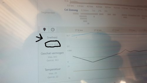

Jeapie schreef: 20 jun 2018 17:01 strava.pngik heb vandaag een poging gedaan om een KOM te halen bij mij in de buurt, ik heb hier 46.2 gemiddeld gereden. mijn PR blijft op 43.1 staan. de strava app geeft ook een gemiddelde van 46.2 km/u aan en ik zou hiermee 2e komen te staan in het klassement ik sta echter nog steeds 7e met mijn vorige poging. heeft iemand hier ervaring mee, of weet iemand wat ik hier aan kan doen?
Die 46,2 is niet het gemiddelde volgens mij, maar de snelheid aan het begin van het segment.
Met t schuifbalkje onderaan kun je door de grafiek scrollen.
Je zit nergens echt boven 46.2 en waar de weg wat oploopt er ver onder, dus die 43 geloof ik wel.

Jeapie 20 jun 2018 20:13
t2300 schreef: 20 jun 2018 19:32
dank voor je reactie, dat is inderdaad mijn start snelheid op dat segment, ik heb op strava bij analyse van het segment gekeken en daar staat mijn gemiddelde op 47.8 km/u, ik snap het niet meer helemaal, volgende x maar gewoon nog harder fietsen :P

Segmentenlijsten gaan op tijd en niet op gemiddelde snelheid (nu is dat een afgeleide van de tijd en afstand). Maar alle 3 jouw pogingen uit je eerdere screenshot geven 30 seconden aan. Dus dat wordt gebruikt.
Die uberkorte segmenten zijn gewoon ruk wat dit betreft. 1 sec harder is meteen aardig verschil in snelheid. Dus kleinere snelheidsverschillen verzuipen in de afronding van de tijd. Plus de invloed van GPS meting is vrij groot (zeker als er ook nog een haakse bocht in het segmentje zou zitten). als de GPS metingen niet elke seconde gelogd worden, maar elke 2, 5 of 10 sec. heb je risico op nog grotere afwijkingen uiteindelijk.
