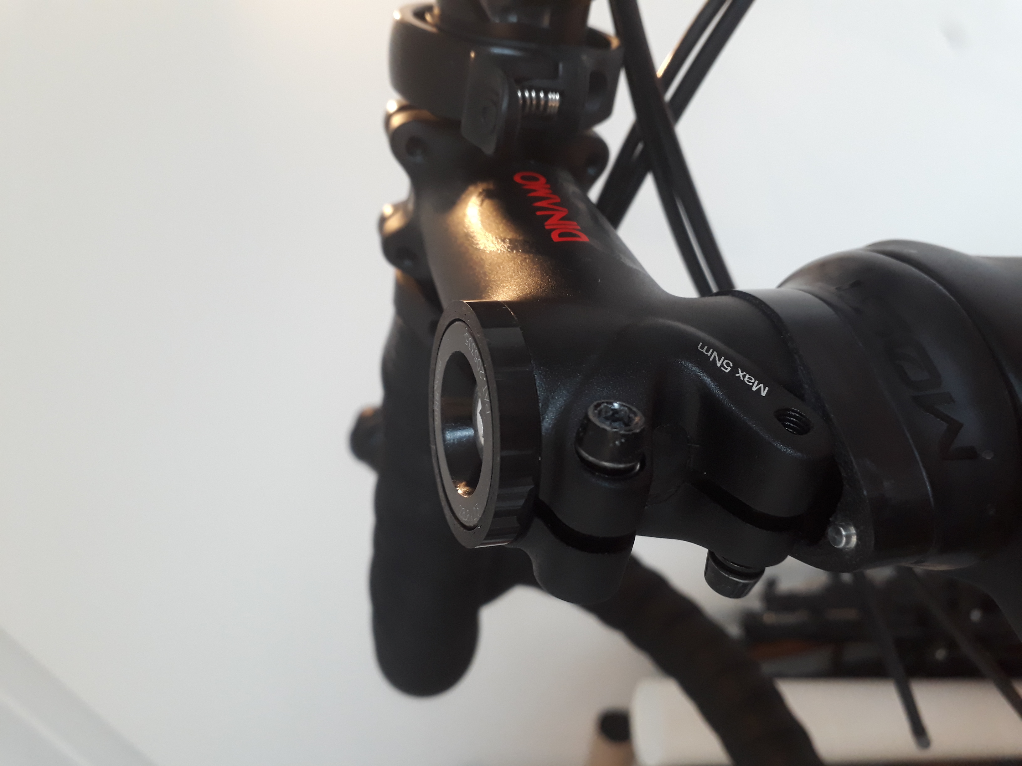

Mijn nieuwe frame opbouwen, hoe ging dat nu ook al weer spacers +5mm -10mm.
Goed dit klusjes doe ik niet jaarlijks, maar na een proefritje zal ik opnieuw proberen.
evilhomer
Berichten: 973
Lid geworden op: 24 jul 2007 10:38
evilhomer 15 mar 2020 18:42
Ik denk dat je nu te weinig verval hebt tussen de spacer en de vorkpijp. Ik zie ook geen top cap?
Ik zou denken of een iets hogere spacer, of nog iets van de vorkpijp afhalen.
