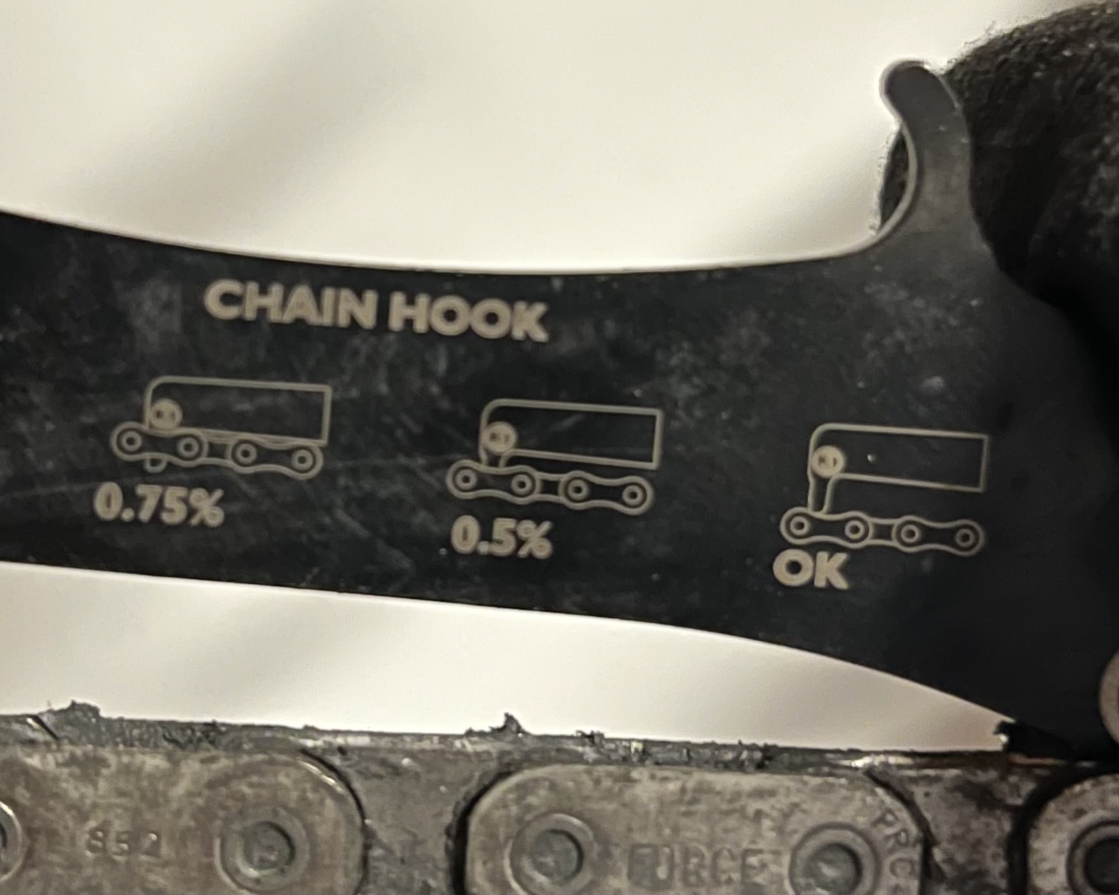

wasbeer2006 schreef: 05 sep 2023 20:54 0,75 bij 12speed is te laat hoor. 0.5 is het nieuwe 0.75.
Je slijtage is dan gelijk aan 10 en 11 speed omdat die nieuw al 0,25 waren en 12speed 0,0
Hoe zit dit dan?
Een nieuwe 10 of 11 speed ketting is niet uitgerekt toch al 0.25 uitgerekt? :?

Slijtage aan de je ketting is niet kilometer gerelateerd. Dat kan iedere fietsen met een racer én een mtb je vertellen. Het zijn de omstandigheden die het hem doen: droog, nat, modder, klei, löss, zand.
Je slijtagemeter liegt niet.
hun fietsen.
colnagofreak
Berichten: 5666
colnagofreak 06 sep 2023 19:01
BertL schreef: 06 sep 2023 18:30 Slijtage aan de je ketting is niet kilometer gerelateerd. Dat kan iedere fietsen met een racer én een mtb je vertellen. Het zijn de omstandigheden die het hem doen: droog, nat, modder, klei, löss, zand.
Precies dat, ik heb op mijn mtb een ketting na 4 ritjes in de kliko gegooid, dat was na nog geen 200 km.
Op de racer die heel het seizoen geen regen had gezien, heeft daarna een 2de seizoen mee gedraaid en was na ruim 9000 km eigenlijk nog niet echt versleten.
Hoe zit dit dan?
Dat is gewoon de tollerantie waar het mee gemaakt is.
Meet je nieuwe 10 of 11speed shimano of sram ketting maar.
Dat is de reden dat er toen KMC kwam werd gezegd dat je er langer mee deed, dat kwam omdat die geen tollerantie hadden.
Hij sleet even hard.
Op de race kom je 1x nog wel weg met 0.75 Maar daarna is het echt cassette vervangen.
Op de MTB is 1x 0,75 meteen een nieuwe cassette met 12speed.

Beetje onduidelijke fotos maar de laatste ketting is nieuw, de eerste zit 2000km op
Zie amper verschil en kan ook niet echt goed beoordelen hoe de slijtage nou is bij de gebruikte

Oh de foto’s vergeten toe te voegen, de gebruikte ketting begint al over te slaan. Denk dat mn cassette ook wel aan vervanging toe is helaas (9k km)
Berichten: 15008
wasbeer2006 08 sep 2023 17:39
Die ketting is niet zo ver dat ie zo versleten is dat ie zou moeten doorslaan op een cassette, of het is al je derde of vierde ketting (wellicht heb je dat ergens geschreven).
Hij ziet er niet heel soepel meer uit, loopt er geen schakel stroef, daar hebben die flatops heel snel last van.

Ja dat zou ook nog kunnen, is wel der derde ketting al en die cassette is inderdaad wel een beetje op (was ie na 1500km al eigenlijk)

Maar een keertje schoonmaken is ook een goed idee
Berichten: 15008
wasbeer2006 08 sep 2023 22:17
Ja 15000 bedoel je neem ik aan. Das toch best netjes, kan je hele discussies houden dat er iemand 20 mee doet.
Maar als je bv veel dezelfde kransje rijd is het niet raar.
Ik merk wel dat die 12 speed flatop echt slijtvast is degene die er mee rijden en ik dan een ketting voor wissel doen er ongeveer 2x langer mee dan de 11speed kettingen.

Dit was na 2500km (ja echt ja)
