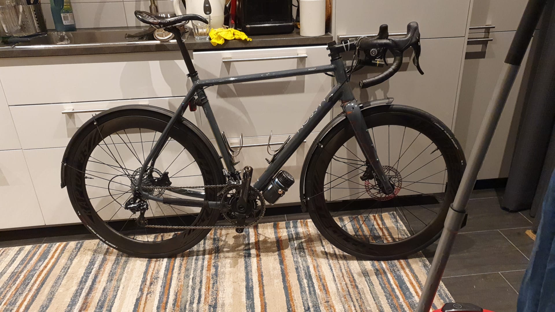

Hoe gebruik ik een dergelijke fiets als de Mason bokeh. Dit is een 58cm bokeh 2.0 in volle piek corona build. Met jawel campagnolo potenza disc
rotor vegast cranks met power2max 48-33bladen, op sram rival cassettes en sram kettingen. Lichtste verzet is dus 33-32. Tot nu toe zeer weinig problemen mee ook niet in het gravel werk. Groepsetje is robuust zat, remmen zijn uitstekend. Ketting klappert soms wel wat
Alles wat ik dus rond die tijd voorhanden had of in handen kon krijgen.
Bikepacking ( de fiets rechts ). Links staat de Niner RLT9 stalen gravelbike -> ook een mooi ding. Met spatborden de afgelopen winter door -> wielset met 30mm vittoria rubino G2.0 TLR ( nul lek deze winter ) Deze wielset is weer naar de Ridley helium verhuist waar ie beter tot zijn recht komt met 28mm continental banden. Lampjes etc. De vaste gravel setup 43mm Gravelking SK tubeless op hunt aluminium wielen. Alles hetzelfde als de bikepacking trip alleen nu alles zonder tassen. En net gewassen. Foto van vandaag. Nieuwe allroad setup met de net aangekochte wielset van Baldwin. 35mm gravelking slicks 37mm werkelijk. Als het goed is passen de spatborden met wat aanpassing hier ook nog gewoon over. Dit is dus de nieuwe vaste tweede wielset voor deze fiets.
