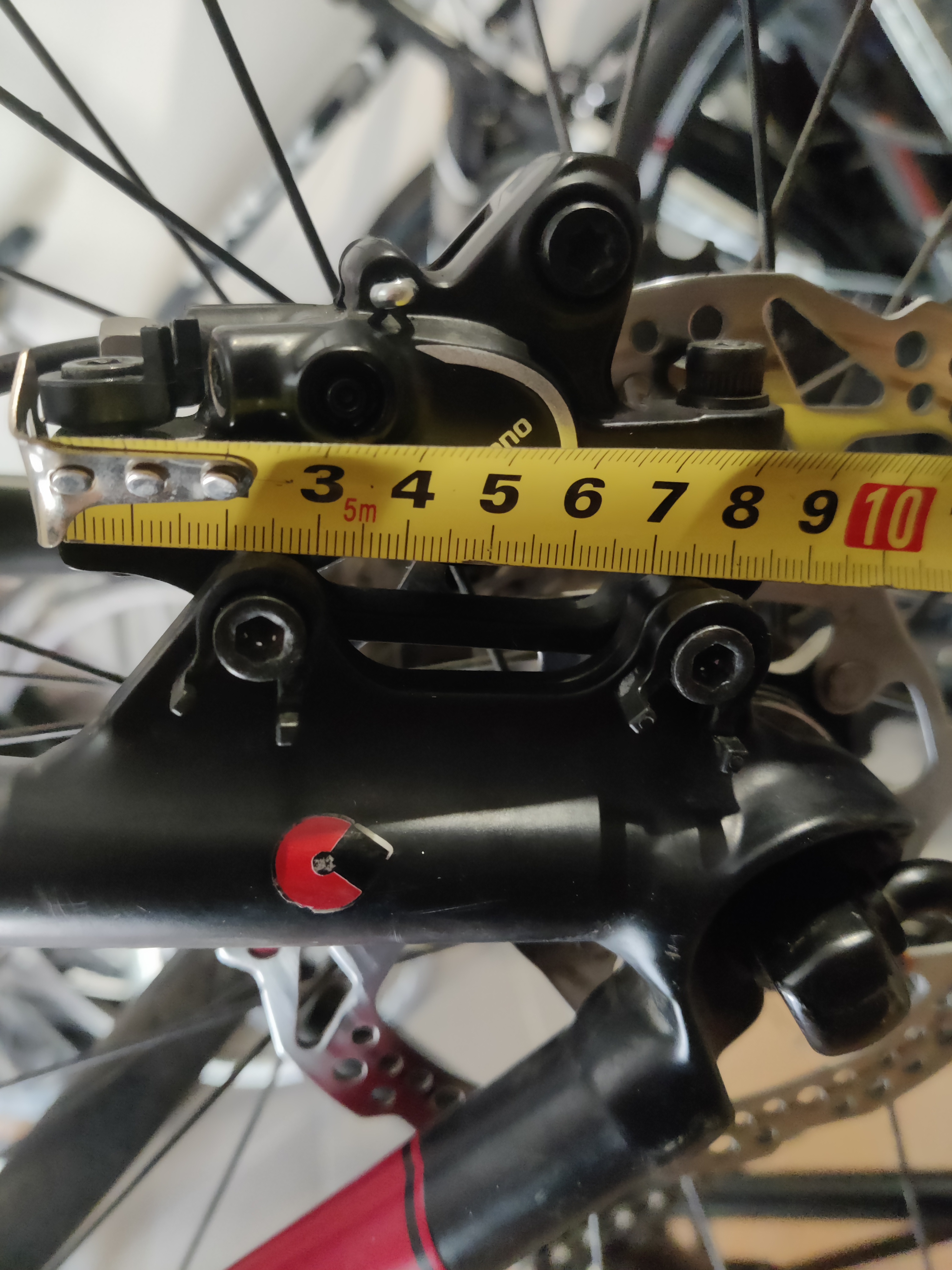

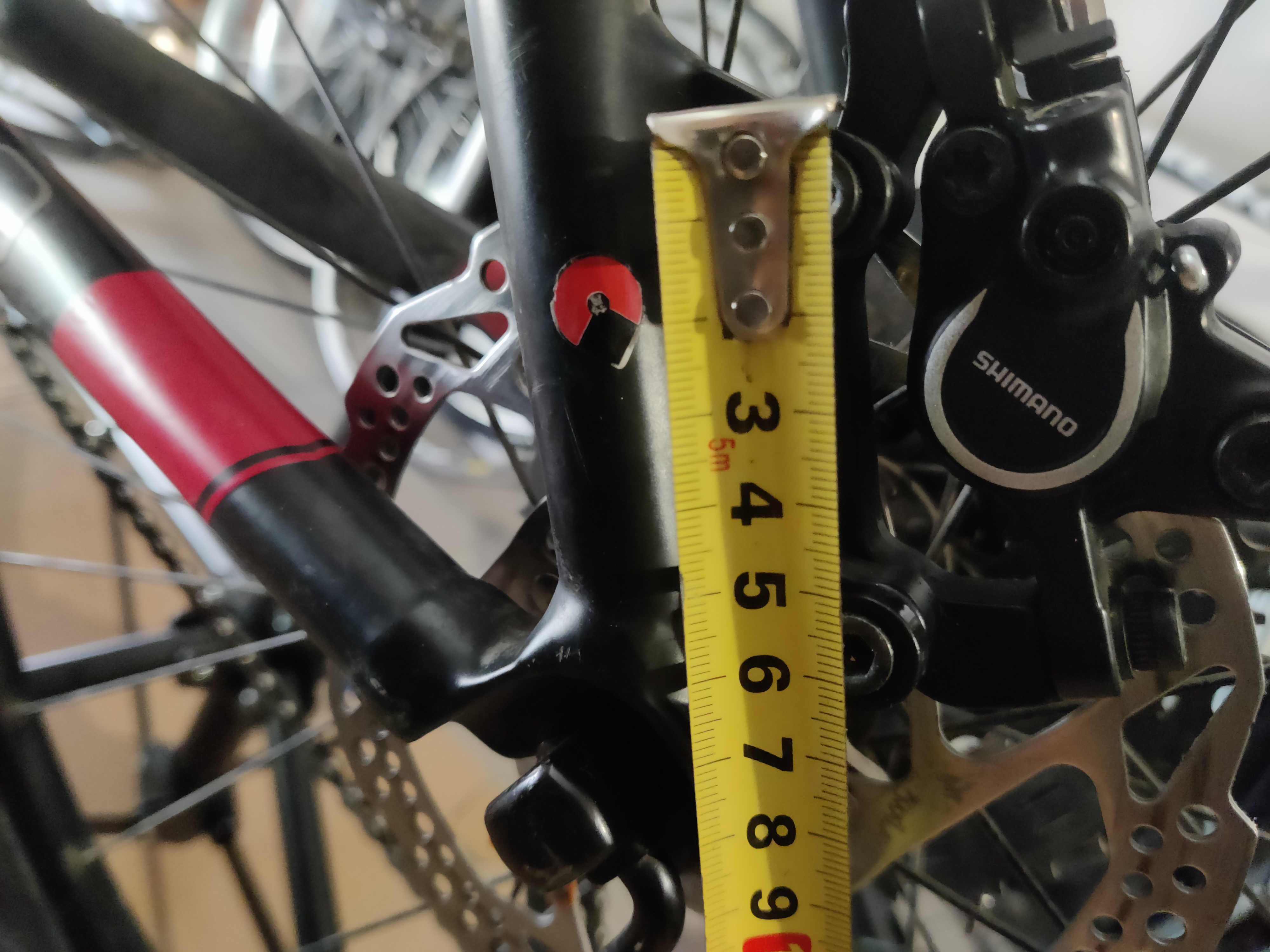

Staat gelijk nergens terug te vinden. Ik heb deze fiets enkele jaren geleden gekocht.
Als ik de adaptor meet is die wel 180mm. Als ik die afstand zo mag interpreteren natuurlijk.
En het stuk eronder 160mm.
Dus ik vermoed dat de adapter verkeerd is?

Ik denk niet dat je adapter verkeerd is, misschien zit ie verkeerd om.
Want een andere maat is het niet, dan zou je nl 1cm over houden
Misschien draai je de klauw iets omhoog bij het aandraaien van de bouten.

Ik heb geen idee wat je juist meet maar op de adapter staat meer dan waarschijnlijk een getal 160 dan wel 180 mm.
Een beetje als op onderstaande foto

Daar kan het dan ook niet aan liggen, ik zie dat je post mount bevestiging hebt op je fiets.Biker_G schreef: ↑05 aug 2023 09:20 Ik gebruik de SM-RT54-S 160diameter van Shimano. Mijn schijf raakt idd niet het volledige blokje. Terwijl dit vooraan wel het geval is. Iemand een video of tips om de hoogte aan te passen van de klauw? Of ligt dit volledig aan de schijfremgrootte? Zie hieronder de foto's van achterrem
Je adapter achter is dan net te hoog, evt een andere adapter proberen of de huidige iets aanpassen.
Oh, Lcsmet en wasbeer zijn me al voor geweest...
Zo te zien heb je een IS mount frame met een post mount remklauw. Deze is bevestigd met een adapter voor IS --> post mount. De kans is 99% dat het veroorzaakt wordt door de adapter, waardoor de remklauw iets te hoog staat en de remblokjes dus geen volledig contact maken met de schijf. Zoals Lcsmet schrijft, even checken of je de juiste adapter hebt die bedoeld is voor 160 mm schijven.
