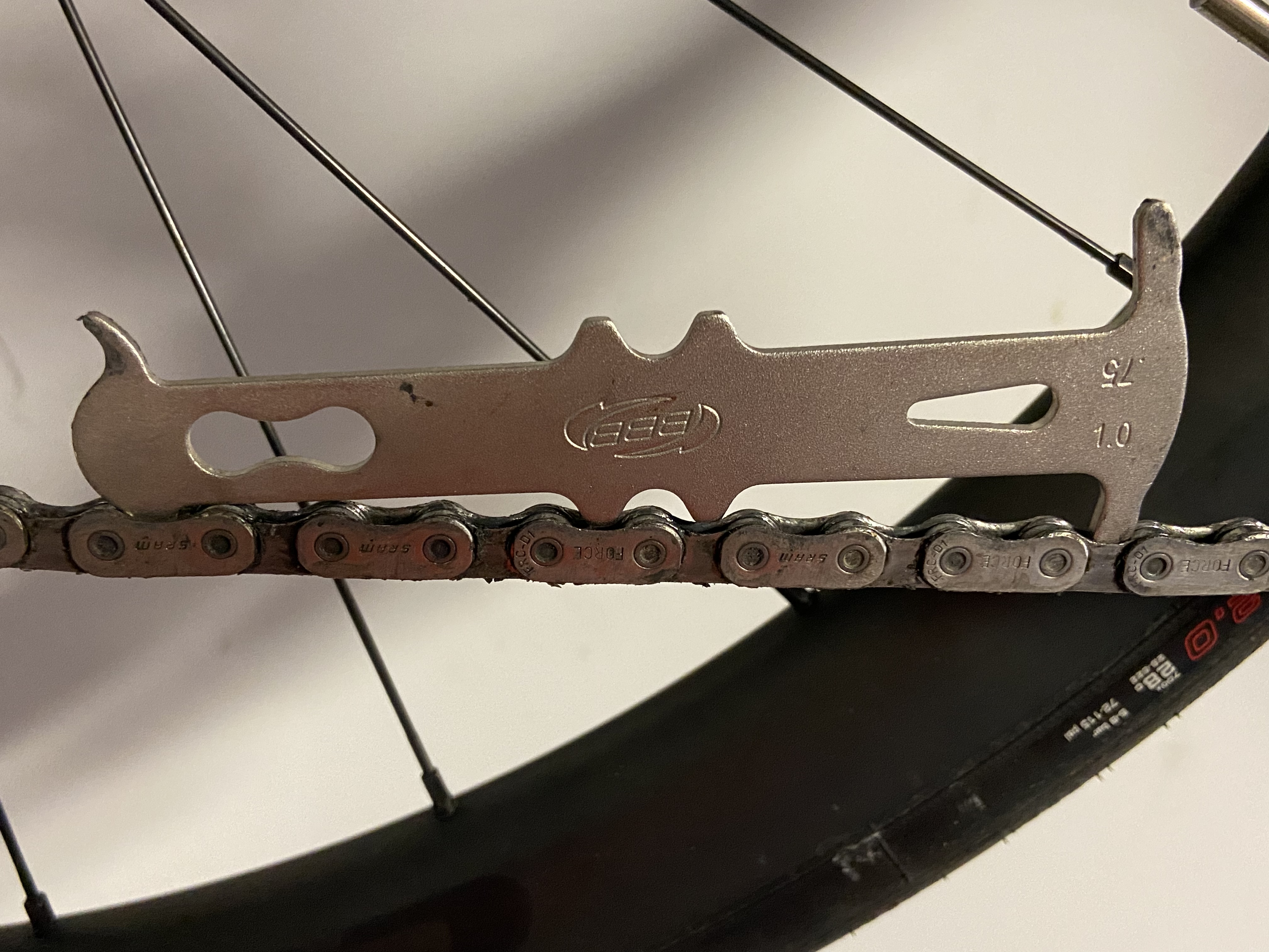

De ketting is even oud, heb de slijtage vaak gecheckt maar twijfel aan mn kettingslijtagemeter nu
Meet op meerdere plekken, dit is ongeveer het maximale, 1 foto is de .75 andere is de 1.0 kant

Heeft iemand hier nog een verklaring voor?

wmc 29 apr 2022 14:34
Vuiligheid beinvloedt de kettingslijtagemeting heb ik gemerkt. ontvet hem eens goed en kijk wat er dan gebeurt. Mijn theorie is dat er zoveel "troep" in de ketting zit dat dit effectief de weggesleten ruimte weer opvult.
Edit: Ik vond het tweede plaatje wel illustratief: https://mtb.guide/en/repairs/chain/how- ... n-your-mtb. Mijn theorie is dat er dus genoeg troep tussen de pinnen en rollers zit dat je effectief de juist lengte meet.

1094 29 apr 2022 20:01
Dat zou het nog wel eens kunnen zijn, ga het proberen.
Toch blijf ik het frappant vinden dat een tandwiel zulke slijtage vertoont na zo weinig kilometer (die ketting is natuurlijk niet al 2500km versleten)

1094 06 mei 2022 13:17
Helemaal schoongemaakt maar nergens nog .75 slijtage.
Ik vind dit echt matige kwaliteit, heb na vieze ritten de boel altijd goed schokngemaakt
