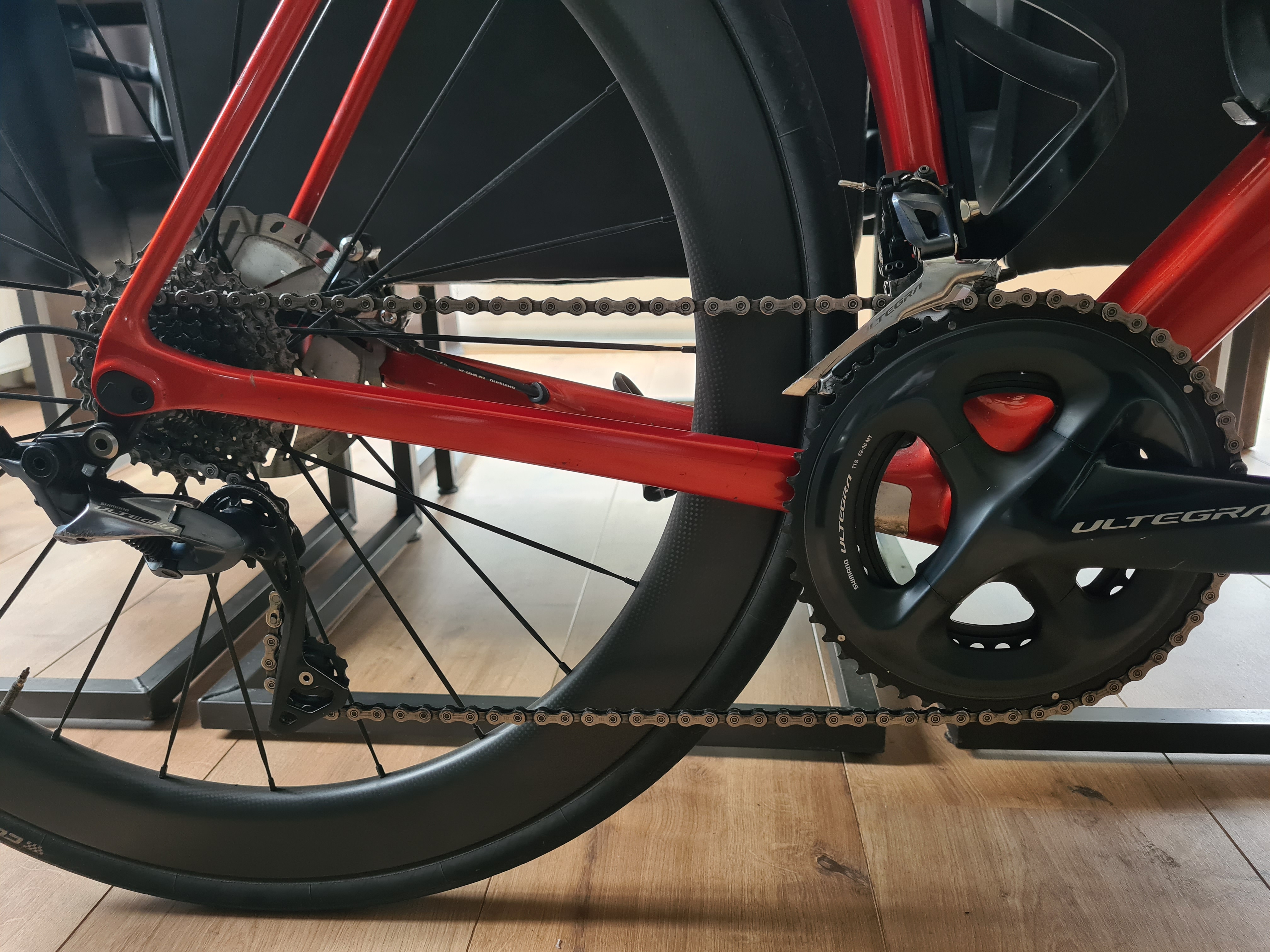

Woefdram schreef: 29 mar 2022 17:19
Bianchi-Ber schreef: 29 mar 2022 14:29
Woefdram schreef: 29 mar 2022 14:05Foto?
Ik kan er straks wel een foto van maken, maar het geluid kun je niet zien... :D
Juist ja, maar als je ketting te kort is, kun je op een foto zien of het bovenste derailleurwieltje tekort op de tandwielen staat.
Ah ja, op die manier.

En volgens mij is je ketting nog te lang.
De derailleur zou verticaal moeten zijn als je voor groot, achter klein schakelt.
En ik denk dat jij niet verticaal uitkomt op het kleine tandwiel achter.
Gr Roos

roos1 schreef: 30 mar 2022 12:36 En volgens mij is je ketting nog te lang.
Ja echt? Ik dacht dat het zo ok was.

Helder, dank. Zojuist nog twee schakeltjes er tussenuit gehaald. Alles weer los gehad, schoongemaakt, gesmeerd en teruggeplaatst. Als ik de versnellingen op de fietsstandaard langs ga klinkt het prima, maar ja.. Straks maar weer testen.

Welke ketting, tandwielen heb je gebruikt? Ik heb ooit een een miche cassette gebruikt, wat een kabaal. En toen er een 105 cassette in gezet met dezelde (nog nieuwe ketting), helemaal stil.

Gisteren getest. Eerste km's geruisloos! Ik blij, muziekje opgezet en trappen. Laatste stuk muziek uit, is het er weer... :cry:
rikkert schreef: 31 mar 2022 07:46 Welke ketting, tandwielen heb je gebruikt? Ik heb ooit een een miche cassette gebruikt, wat een kabaal. En toen er een 105 cassette in gezet met dezelde (nog nieuwe ketting), helemaal stil.
Alles Ultegra (R8000)

Draait je sluitring niet een beetje los? Of zet je die wel strak genoeg dicht?

Hier hetzelfde hoor, na smeren is alles 1 ritje stil en daarna begint het weer een beetje te ratelen op sommige tandwielen. Is met al mn fietsen volgens mij zo

roos1 schreef: 31 mar 2022 14:13 Draait je sluitring niet een beetje los? Of zet je die wel strak genoeg dicht?
Sluitring kan volgens mij niet vaster. Maar ik kan het nog even checken.
