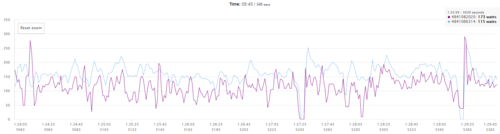

Ik heb op Zwiftpower de mogelijkheid gevonden om 2 .fit bestanden goed met elkaar te kunnen vergelijken. Dat levert al een heel ander beeld op:
Het blijft procentueel nog wel wat meer schommelen, maar dan kan er ook mee te maken dat ze wat schuin achter mij reed op dat moment.
Ik kwam deze mini review van GPLama nog tegen: https://www.youtube.com/watch?v=xnuR4-VgBu8
Hij geeft hier ook aan dat de 4iiii wel wat meer "spiky" is vergeleken met zijn linker pedaal.
Ze gaat binnenkort even op de Tacx en dan kunnen we de 4iiii mooi vergelijken met de Flux.
Iedereen in ieder geval bedankt voor het meedenken tot zo ver!

mijn grafiekje met de 4iiii precision lijkt erg op je die van je vriendin. Lijkt me niet abnormaal.

Gister even een stukje op de Tacx gefietst, zie de link voor het verschil:
https://www.zwiftpower.com/analysis.php?set_id=29342
Zeggen jullie het maar. Het is toch duidelijk te zien dat de 4iiii veel meer schommelt..

Die 4III vergelijken met de Tacx in ERG mode is ook nog niet helemaal zuiver. Vergelijk het eens met de Tacx zonder ERG mode, en is op enige wijze nog de output van de Tacx te configureren? Voert de Tacx in niet-ERG mode nog een soort nivellering door?
Het zou mij niet verbazen als de Tacx daardoor ook iets grilliger wordt, maar dat de 4III altijd grilliger blijft. Deels door de Links meting, deels doordat je vriendin mogelijk nog niet voldoende bewust is van hoe ze fietst. Zoals gezegd, als je 'heel precies' je target wil halen ga je meestal vanzelf soepeler rijden. Uiteindelijk zou ik niet teveel naar die verschillen tussen de data punten kijken, maar naar overall afwijkingen.
En. Wat als jij eens met die 4III fietst, en andersom? Dan kan je nog een soepele tred er uit halen ;)
