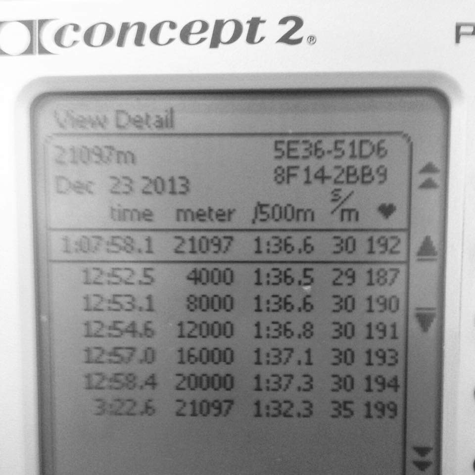

Tuurlijk kan dat wel, dat is het mooie van een definitie. Die 4 mmol/l is ongeveer het kantelpunt van verzuring dat je lichaam kan blijven wegwerken. Iets verder gaan, bouw je meer melkzuur op dan je kan wegwerken.
Voorbeeldje, van een roeier, die een dik uur op de ergometer weggezet heeft, waarbij hij al binnen 15 minuten in zijn rode zone zat (dus boven omslagpunt) :
It was traditionally a 60 minute test under the Dick Tonks ‘dictatorship’, but I spiced it up a little bit in 2013 to nudge out the half marathon distance. This was right up there with my top 5 hardest sessions. It was redline after 10-15minutes and I just had to “suck it up” and get to the finish as fast as possible.
