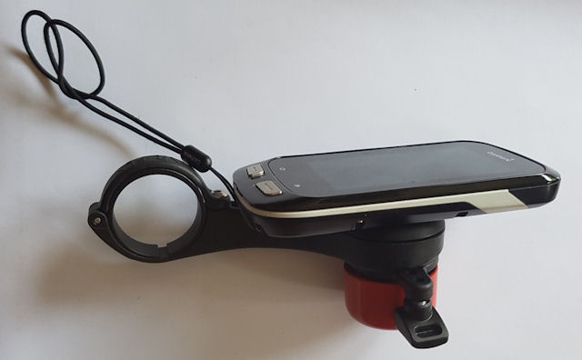

Dat is idd een goeie. Hij hangt natuurlijk op zn kop en ik zie wel wat gaatjes. Andere kant, hij hangt onder de houder dus afdakje. We zien wel. Overigens zat ik me te bedenken: Bovenstaand is ie met 2 boutjes en moertjes vastgezet. Zou je dit eventueel ook kunnen verlijmen?

rikkert schreef: 13 mar 2019 08:47 Dat is idd een goeie. Hij hangt natuurlijk op zn kop en ik zie wel wat gaatjes. Andere kant, hij hangt onder de houder dus afdakje. We zien wel. Overigens zat ik me te bedenken: Bovenstaand is ie met 2 boutjes en moertjes vastgezet. Zou je dit eventueel ook kunnen verlijmen?
Voor het verlijmen heb je m.i. een te klein contactoppervlak. Ook een nadeel: vast is vast. Met boutjes blijft de houder origineel, zonder beschadiging (voor als je hem van de hand wilt doen).

Vandaag 3 belletjes binnen gehad.
Twee montagemogelijkheden geprobeerd. Gelijmd. Gaat prima, ziet er netjes uit. En zit goed vast.
En andere geschroefd. Werkt op het eerste gezicht ook goed. Schroeven betekent wel dat de insert iets omhoog komt waardoor je Garmin iets lastiger in de houder gaat.
Ding maakt een lekker geluidje. (pokkeherrie volgens de rest hier in huis), Laat dat nou net het idee zijn :-)
Vraag me dan af wat voor schroefjes je hebt gebruikt. Bij mij pas alles prima en komt er niks omhoog. Ook de Garmin gaat nog net zo gemakkelijk in de houder :-)
Eh, schroefjes met een iets te dikke kop denk ik. Overigens heb ik een bbb houder en fouriers houder. Die wijken een beetje af van de standaard garmin houder. En die hangen ook voor je stuur.

De eerste uitvoering van mijn HideMyBell alternatief werkt op zich wel goed maar blijkt in de praktijk één groot nadeel te hebben: piepels op het fietspad herkennen het geluid niet als een fietsbel. Gevolg daarvan is dat zij verschrikt achterom kijken en dientengevolge flink gaan slingeren.
Ik had in mijn openingspost al gezegd dat ik nog eens een andere uitvoering zou maken. Dat is er dit weekend van gekomen. De oplossing vergt een belletje dat op dit moment te koop is bij Action voor €0,49 (!). Zelfs bij Ali zijn ze duurder :lol:
De stuurbevestiging er af zagen, beetje bijwerken en gaatjes boren. Oh ja, het kan zijn dat je twee iets langere boutjes nog hebt, maar da's dan ook alles.
Het resultaat is wat mij betreft de HideMyBell zoals die zou hebben moeten zijn, namelijk met een metalen veertje. De bel geeft veel meer geluid dan de originel HMB en het klepeltje werkt gegarandeerd bij extreme tempraturen (rond het vriespunt volgens Mathijs ;) ) en met dikke handschoenen.
En, speciaal voor #Havanna: deze zit aan een Barfly :D
