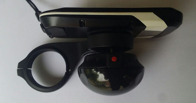

Het idee van 'Hidemybell' vind ik fantastisch. Petje af voor degene die het heeft bedacht! De uitvoering echter vind ik wat minder. De bel maakt naar mijn mening veel te weinig geluid. Daarnaast vind ik de constructie van het hamertje nogal slap. Ja, ik weet het, vele anderen op dit forum zijn erg tevreden over de bel en vinden dat 'ie genoeg geluid maakt, maar ik dus niet.
Omdat ik mijn originele Garmin mount nog had liggen, ben ik daar mee aan de slag gegaan. Ik kocht bij mijn vriend Ali een elektrische 'mushroom' fietsbel voor € 2,27. Met wat huisvlijt, twee moertjes en twee boutjes heb ik nu een 'Verstopte bel' die wel is waar iets groter is dan het origineel, maar dan ook aanzienlijk meer herrie maakt. Hij maakt het geluid van een achteruit rijdende vrachtauto.
Gewoon, omdat ik het leuk vind, ga ik er ook nog eens een maken met een mechanisch belletje, zo eentje met een 'hamertje' op een veer. Zo eentje waarvan ik eigenlijk vind dat Hidemybell het had moeten maken.
Zo'n mechanisch belletje kost bij Ali overigens minder dan € 1,50. Het belletje is er al, nu alleen nog even uitdokteren hoe ik dat met een minimum aan inspanning kan bevestigen aan de Garmin Mount (en de glimmende bel zwart spuiten :-))

Mooi werk.
Nóg mooier wordt het als een mount neemt waarbij de Garmin in lijn ligt met het stuur (K-Edge, Barfly, etc).

De K-edge mount met de Garmin is inderdaad een stuk fraaier dan de originele maar met die flinke 'mushroom' er onder denk ik dat het er juist niet mooier op wordt :-)
En … ik denk dat ik 't verschil qua aerodynamica niet merk, want ik gebruik deze combinatie op mijn MTB. Op m'n racefiets zit (nog) een Hidemybell.

Heb sinds vanmiddag een Barfly (zat bij een Virb Elite die ik van @asmeets overnam). Technisch biedt die mount nog betere mogelijkheden om een bel te monteren dan de originele Garmin mount,
