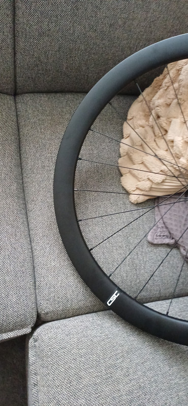

42mm gemeten, maar staat nog met binnenbandjes om te tape aan te drukken. Het lijkt op de foto dat de velg breder is dan de band, maar dat is niet zoGravel-newbie schreef: ↑19 nov 2025 12:08 Volgens Zipp is 40mm bandbreedte het minimale op de 303XPLR wielen. Deze zijn idd ook 32mm binnenvelgmaat.

Tot nu toe heb ik hier voornamelijk positieve ervaringen gelezen over de CSC-wielen. In combinatie met een aantrekkelijke korting was dat voor mij reden genoeg om zelf een set te bestellen.
Het is mijn eerste complete wielset via AliExpress, al heb ik eerder al meerdere losse carbon velgen bij verschillende verkopers gekocht, plus een set bij Light Bicycle. Deze velgen heb ik zelf gespaakt en zowel ik als een paar vrienden zijn daar erg tevreden over.
Deze week kwam de bestelling van de CSC-wielen binnen en eerlijk gezegd valt de afwerking van de carbon velg mij tegen. Rond veel van de geboorde gaten zijn duidelijke oneffenheden en randjes zichtbaar. Ook de gaten zelf ogen slordig afgewerkt. Het lijkt zelfs alsof ze zijn geboord voordat het carbon volledig was uitgehard (zie foto).
De velgen zijn gelukkig wel recht, maar de spaakspanning varieert aanzienlijk. Sommige spaken hebben tot wel 20% minder spanning. Voor mij persoonlijk geen groot probleem, omdat ik de wielen zelf kan naspannen, maar idealiter zou een wielset natuurlijk direct “plug and play” moeten zijn. Voor zover ik weet wordt een spanningsverschil tot 10% als acceptabel beschouwd; zelf hanteer ik altijd maximaal 5%, wat tot nu toe goed heeft gewerkt.
Ik heb de verkoper inmiddels een bericht gestuurd met de vraag of dit binnen de normale kwaliteitsmarges valt. Mogelijk heb ik gewoon pech en een “maandagochtend-model” ontvangen, of misschien stel ik mijn verwachtingen te hoog.

Niet iedereen bekijkt nou eenmaal zijn carbonwielen met een 'vergrootglas', verder kan je van carbonwielen aan de onderkant van de prijsklasse geen afwerking verwachten gelijk aan die van de duurste uitvoering op de markt en jouw onvolkomenheid van het geboorde spaakgat zie je niet meer als er een rimtape overheen is gelegd.gaisdergerman schreef: ↑22 nov 2025 10:28 Tot nu toe heb ik hier voornamelijk positieve ervaringen gelezen over de CSC-wielen. In combinatie met een aantrekkelijke korting was dat voor mij reden genoeg om zelf een set te bestellen.
