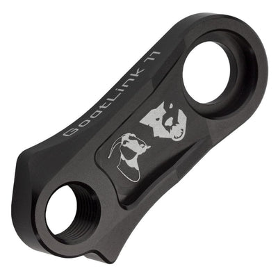

Na wat zoeken heb ik de "Wolf Tooth Goatlink extender" gevonden. Hiermee zou ik mijn derailleurpad kunnen verlengen waardoor mijn derailleur lager komt te zitten waardoor ik een 11/42 cassette op mijn fiets zou kunnen monteren.pino schreef: ↑06 jul 2025 15:18 Van 36 naar 34 voor is een heel kleine stap.
In een vergelijkbare situatie heb ik voor mijn vriendin een 11-42 cassette gemonteerd (met een andere ketting) op een Canyon Grizl.
Edit: er zit wel een GRX derailleur op. Opgaves van Shimano zijn met een korrel zout te nemen.
Ben er enkel niet geheel zeker van of deze icm mijn Ultegra derailleur te gebruiken is. Informatie hierover aangevraagd
