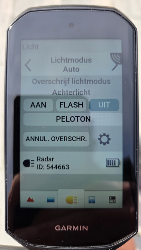

wasbeer2006 14 apr 2025 15:35
Wat raar... ik kan het met de knop op de varia en via het garmin toestel live.
Ook niet met de knop op de garmin in jouw geval.
Via het toestel kan ik er ook een tijd aan koppelen, bv 1 uur uit en dan aan of iets anders
Berichten: 14523
wasbeer2006 15 apr 2025 09:24
Deze schermen heb je op een garmin. Hiermee kan hem de verschillede modi zetten en ook met een timer functie.
Dit kan je ook gewoon simpel rijdend doen, mocht het ineens donkerder worden dan je verwachtte oid, tunnel etc.

wasbeer2006 15 apr 2025 15:29
Er lijkt iig veel meer met de lamp te kunnen, dan sommige software van fietscomputer bieden.
Opzich jammer. Want een paar simpele presets zouden heel handig zijn.
Bv een waarbij ie op als de Garmin op dark overschakelt ook de lamp aangaat, nu doet ie dat automatisch behalve als je hem hard uitzet zoals hierboven op de foto.
Andersom werkt het niet, als het licht wordt gaat ie niet uit.
