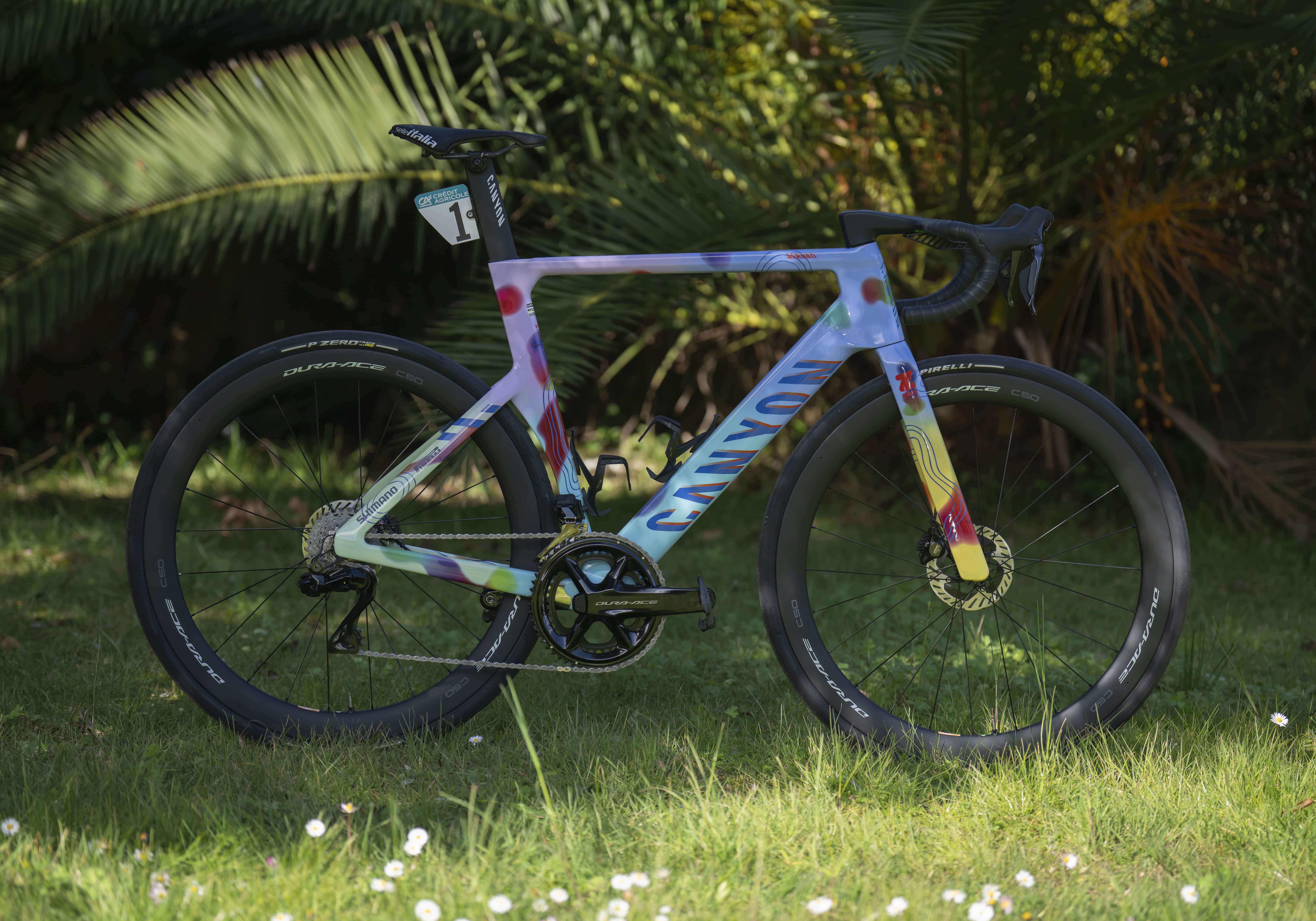

VDP heeft echt geen drop van 'maar' een 7 à 8 cm hoor.
Het gros van de profs zitten over het algemeen diep tot heel diep. Velen rijden daarom ook met een frame dat eerder te klein is (net om die mindere stack) en compenseren dat met een langere stuurpen.

wasbeer2006 schreef: 01 apr 2025 15:44 Als er iets wordt gezegd komt er natuurlijk iemand die aantoont dat het niet zo is. Dat geeft ook niet.
Maar als ik 20 fietsen maatje 58 pak zit op meer dan de helft 2cm of meer.
VDP heeft korte benen, die zadelpen steekt amper uit en dan nog 1cm spacer!
Ik denk dat ie max een drop heeft van 7 a 8cm als ie het haalt. Met dezelfde lengte zou ik op zijn fiets 12cm hebben.
VA ook korte benen, dan kan het makkelijk.
Neem daarnaast mee dat er ook een aantal een maat groter nemen om zodoende zonder spacers te kunnen rijden. Dat is ook de kern van mijn verhaal dat de maatvoering dus niet heel lekker is.
