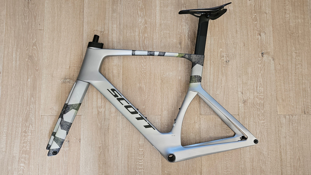

Frame is binnen, alles eraf gehaald en weer teruggebracht naar de FM
De specs gaan nog een beetje afhangen van de verkoop van mijn huidige fiets.
Ik ben een maat groter gegaan, bij de vorige twijfelde ik al tussen een L 56 en XL 58.
Het gaat nog wel op de 56 met 2,5cm spacers. Maar intussen ook 6 jaar ouder. Ik ga starten met 3cm spacers,
Dan ga ik 2,5 cm omhoog.
Wielen:
In ieder geval een setje 38mm klim wielen, die heb ik nog. Newmen naaf en yishun velg.
In ieder geval ook een set 55mm, of mijn huidige set of een nieuwe.
Afmontage:
-Berk lupine padded
-DA pedalen +4mm as
-syncros crestion stuur moet ik nog even kijken naar de maat.
-pirelli banden 30mm achter 28mm voor
-tita en alu bouten waar het kan.... het zit er al of het is niet te krijgen
Groep:
Of mijn huidige red 11 speed
Of de oude 12 speed upgradekit met mijn huidige red quarq en carbon ti flaptop bladen
Of de nieuwe Red upgrade kit en dan de crank en cassette los kopen scheelt 1200 euro tov de hele groep :|
Gewicht:
Nou licht gaat ie niet worden..........Dat is ook niet perse het doel
Frame is wel prima 995 voor een xl aero frame, steekasse zijn licht met 22 en 26 gram.
Maar de vork en zadelpen zijn zwaar, vork ongezaagd 490 en de zadelpen uit twee delen 350 :o
Zal afhankelijk van de klim of polder configuratie tussen de 7.4 en 7.8 worden.
Ik moet zeggen ik vind het echt een mooi frame! Hij is zilver en dan met geel en de andere kleuren.
Echt ook iets anders dan anders.

Berichten: 42226
Gebruikersavatar daniel1975 08 sep 2024 09:50
Bijzondere paintjob, benieuwd naar eindresultaat!
350gr voor een zadelpen…….*zucht*
Berichten: 14641
wasbeer2006 08 sep 2024 10:31
Dat komt omdat het een pen uit twee delen is. Nu snap ik waarom er daar ook een hoop van op MP staan.
Je kan ook een pen uit 1 stuk nemen die is onder de 200 gram. Echter deze is voor het comfort.
Ik ga er lekker mee rijden en kijken hoe het rijd. Ik rijd ook altijd met een varia, die is ook 150gram.......
Net als bij een MTB gaat houding en functionaliteit boven alles en dan ga ik naar gewicht.
Net even wat gemeten en gepast met mijn klimwielen en gaan meten voor het stuur wat ik nodig heb.
Omdat ik 2,5cm omhoog ga blijft de reach hetzelfde, zo kan ik gewoon met een 11cm combo gaan rijden.
Nog een plaatje met de zadelpen. Oogt wat meer in balans dan de 56 die ik had, Het zadel steekt nu niet zo ver meer uit het frame.
