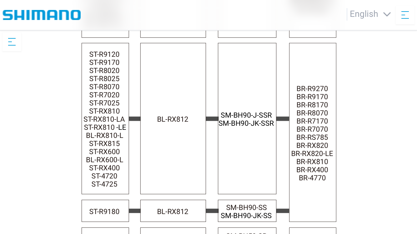

Iemand ervaring met het vervangen van een Ultegra Remklauw BR-B8070 met een BR-B8170?
Momenteel een lekkende seal en een BR-B8070 is niet verkrijgbaar bij de grote shops.

delsol 21 apr 2024 09:46
Ja

Gravelist 21 apr 2024 11:27
Ervan uitgaande dat je ook een ST-80xx shifter/rem hebt, is die br-8170 gewoon origineel compatibel door Shimano;

Gebruikersavatar MarcFaFo 21 apr 2024 21:52
delsol schreef: 21 apr 2024 09:46Ja
Gaaf :o

Gebruikersavatar MarcFaFo 21 apr 2024 21:53
Gravelist schreef: 21 apr 2024 11:27 Ervan uitgaande dat je ook een ST-80xx shifter/rem hebt, is die br-8170 gewoon origineel compatibel door Shimano;
Klopt ik heb een ST-8070. De pagina had ik al gezien maar ik was benieuwd of dat je er iets van zou merken. Lijkt erop dat ik geen verschil ga merken.
