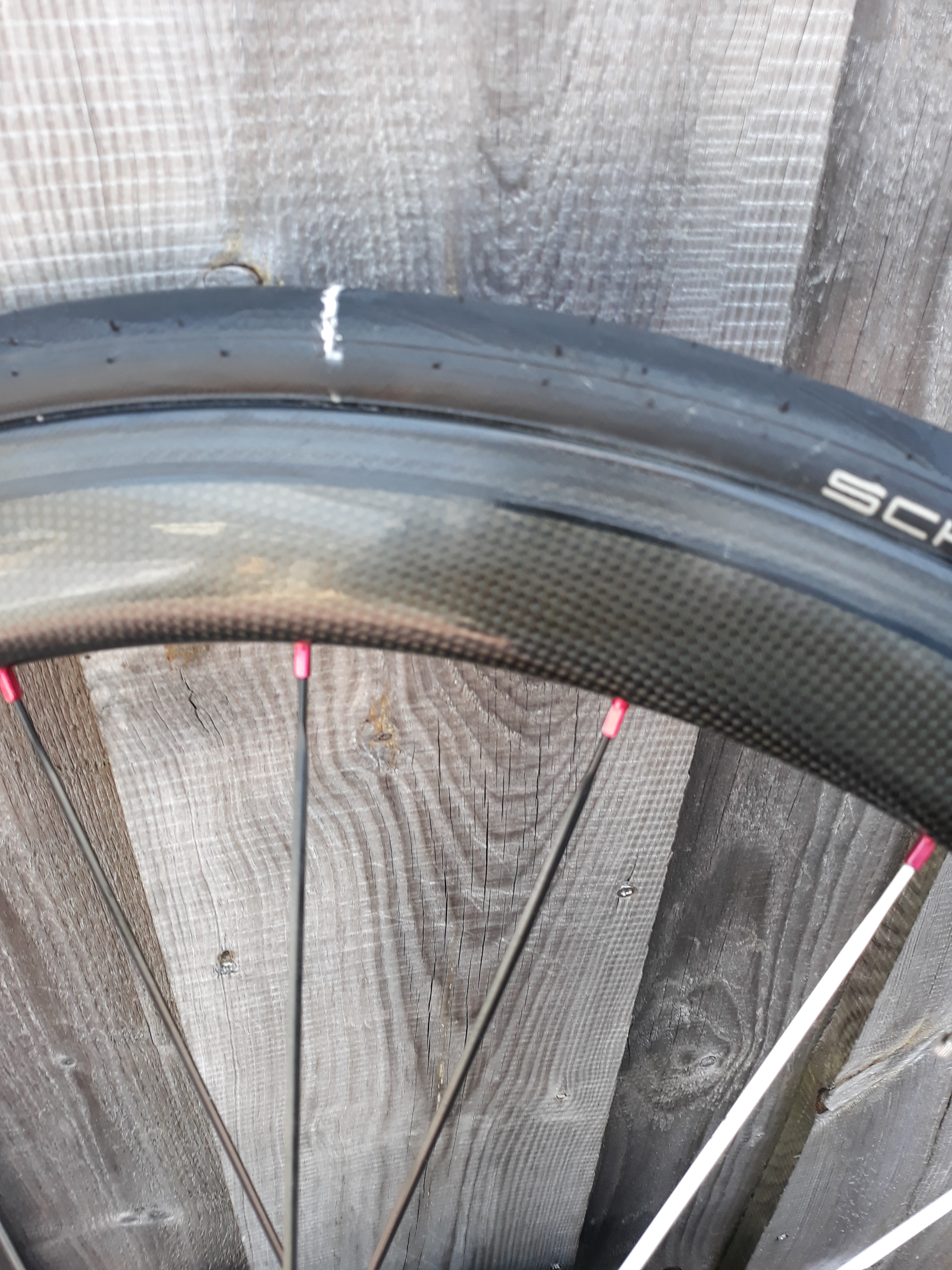

Hier ben ik weer, inmiddels mijn vorige set Schwalbe Pro One 25 mm banden bij 4200 km vervangen en met de nieuwe set Schwalbe Pro One 25 mm - sorry, ben geen type om elk fabrikaat band te gaan testen als de huidige voldoet - alweer bijna 1000 km gereden.
Omdat ik voor het rijden altijd de bandenspanning controleer was mij al eerder opgevallen dat de achterband druk verloor. Afgelopen maandag bij het oppompen met de Xiaomi bleek de druk nu niet boven de 5 bar uit te komen en bleek er dus een lek te zitten net boven de velgrand. Omdat het gaatje vrij hoog boven het latex - Doc Blue - niveau zit kon dit niet worden gedicht dus heb ik het wiel eruit gehaald en horizontaal neergelegd zodat het gaatje kon worden gedicht. In eerste instantie had ik het idee dat het was opgelost maar toen ik het niveau van de vloeistof weer had bijgevuld met 30ml Doc Blue en het wiel weer horizontaal had neergelegd en de band weer op druk had gebracht naar 6bar sprong het gaatje open en spoot de volledige hoeveelheid latex eruit.
Enfin, de band gedemonteerd en een reserve band gemonteerd om toch nog te kunnen fietsen. ;)
De volgende dag opnieuw geprobeerd de band op te pompen omdat er naar mijn ervaring dan meestal het gaatje is gedicht, maar helaas er bleef lucht ontsnappen. Omdat het gaatje precies op de chaferrand - vulcanisatierand - zit heb ik de band opgestuurd naar Schwalbe.
Vandaag bericht gekregen dat het inderdaad om een lek van de chaferrand gaat en hebben zij mij een nieuwe band opgestuurd, hulde voor de garantie afhandeling van Schwalbe.! :like:
