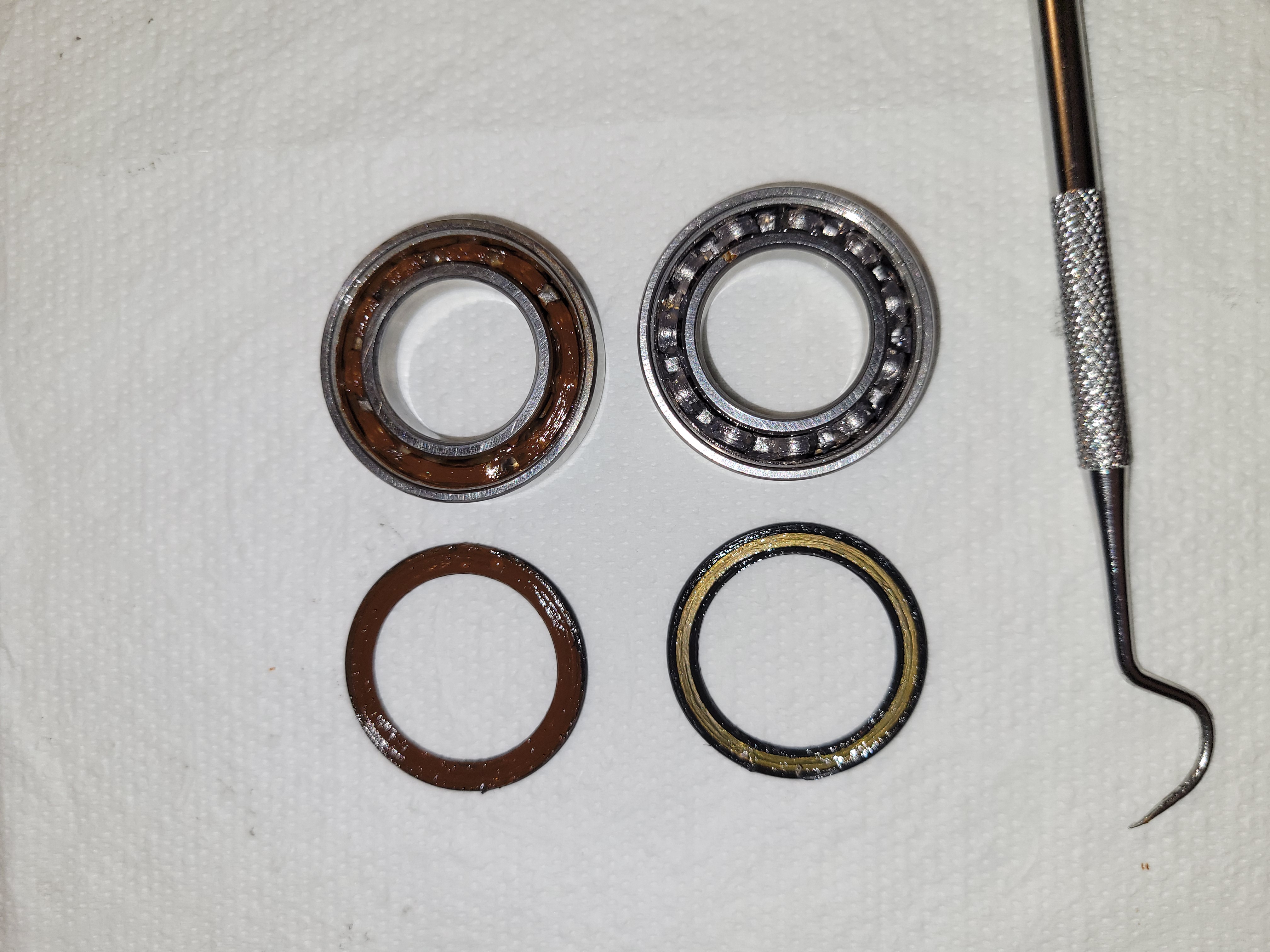

Janjan 10 mar 2024 21:01
Op deze foto zie je het verschil tussen een lager waar vocht in is gekomen (links) en een nog goede lager.
(Beide lagers kwamen uit hetzelfde wiel.)
Berichten: 5722
Gebruikersavatar thestudent 10 mar 2024 21:06
Doe er gewoon meteen nieuwe in. Dat is een betere oplossing.
Berichten: 43450
Gebruikersavatar daniel1975 10 mar 2024 21:34
Zou best gek zijn, dingen zijn van mei 2023 en eigenlijk geen regen gezien.
Dus eerst wel nieuwsgierig hoe de binnenkant eruit ziet.
