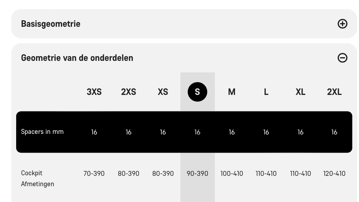

Spacers: op hun website kun je dat vinden: 16mm aan spacers. In hoeveel delen je ze kan weghalen staat er niet bij.

Dank je. Maar dan nog: hoe hoog komt mijn stuur dan? Is dat de stack+ minus 16mm? Of zit die 16mm al in die maat verwerkt?

joostgraeper schreef: 27 feb 2024 22:21 Dank je. Maar dan nog: hoe hoog komt mijn stuur dan? Is dat de stack+ minus 16mm? Of zit die 16mm al in die maat verwerkt?
Stack+ is inclusief de spacer(s)
