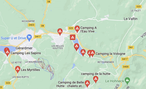

pino 08 jul 2023 08:20
Ik ben meer van de uitzichten, en dan is de Route des Cretes een 3 sterren weg. Voor campings het weggetje langs de zuidkant van het meer van Longemer.
