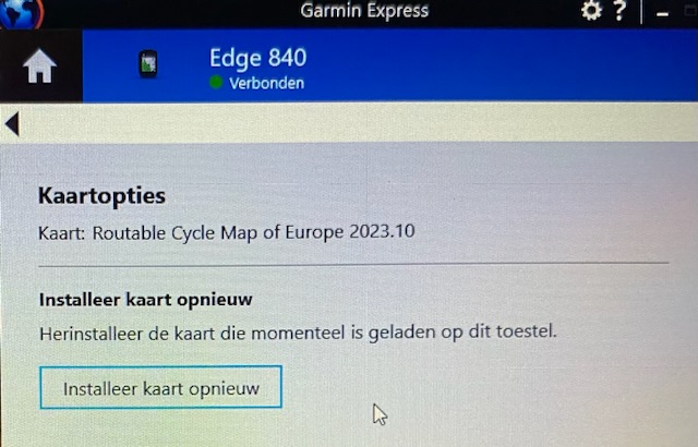

Maak eens een foto welke kaarten op je Garmin staan en ingeschakeld.

Geen idee waar ik de geïnstalleerde kaart(en?) op mijn Garmin kan zien maar op Garmin Express zie ik alleen Routable Cycle Map of Europe 2023.10 staan bij kaartdetails. Volgens mij kan je maar 1 kaart installeren/kiezen (Europa, west, midden of oost)
Ik zie nu wel een ander soort kaart. Veel minder details als ik uitzoom maar geen wit vlak. Als ik inzoom komen alle kleine paadjes wel naar voren waar voorheen alleen de geladen route in beeld kwam (wanneer ik in the white zone ;) terecht kwam)
