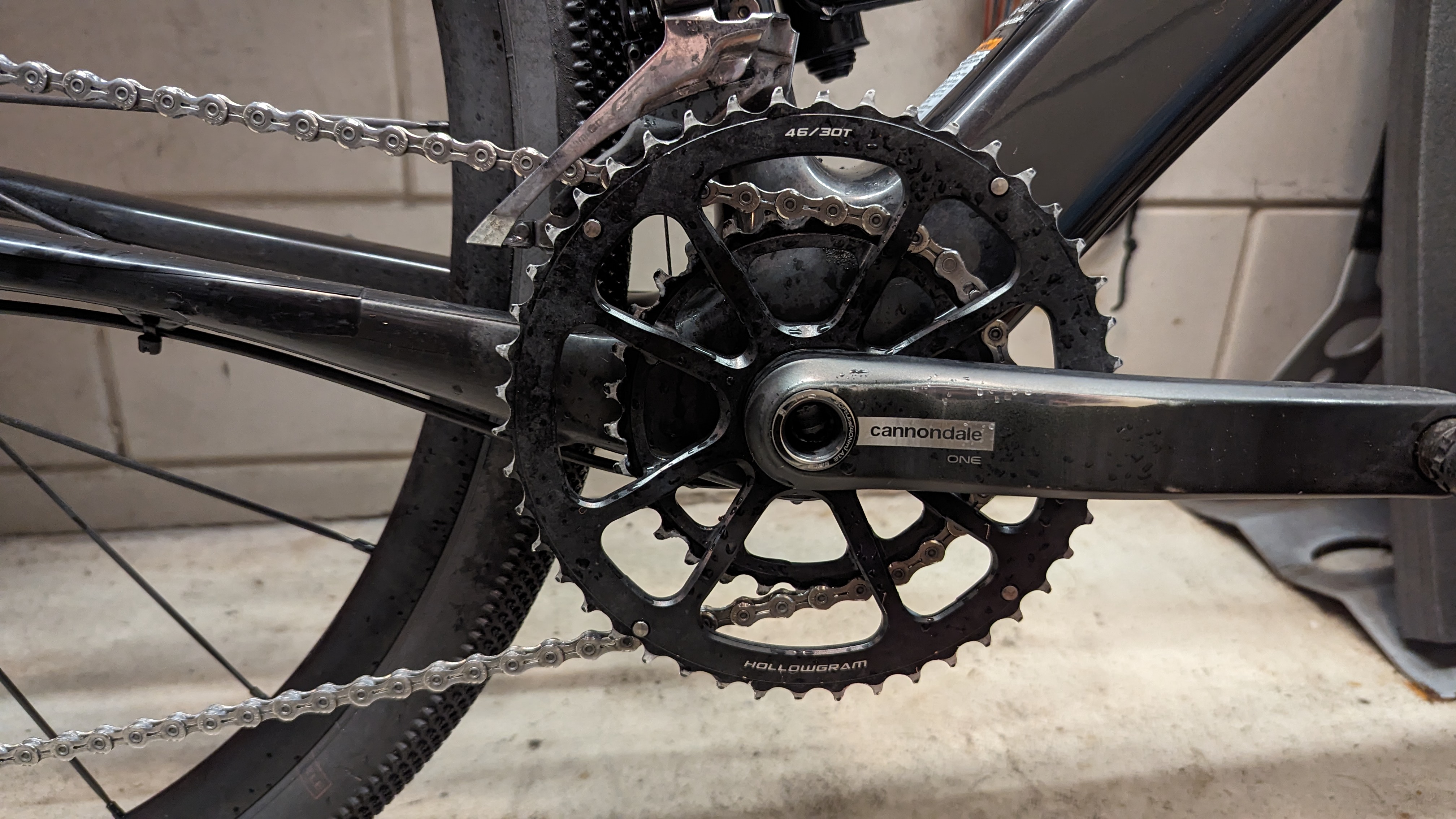

Normaal weet ik wel wanneer kettingwielen vervangen worden, maar wat vinden jullie van deze? Gravelbike. 30 is nog goed, 46 erg puntig.
Winterseizoen mee volmaken en dan vervangen?

Slaat de ketting over?
mao
Berichten: 5243
Gebruikersavatar mao 10 dec 2023 18:58
Vervangen, no brainer.
Een keer flik aanzetten en je ketting ligt er af , en jij naast de fiets.

Ramon73 10 dec 2023 19:13
nijkie schreef: 10 dec 2023 18:21 Slaat de ketting over?
Nee, slaat niet over en schakelt oké.

Berichten: 1678
Gravelist 10 dec 2023 19:33
Als je die nu vervangt zal je ook je ketting en cassette moeten vervangen lijkt me.
Als het nog gaat gewoon door ermee

Ramon73 10 dec 2023 19:44
t2300 schreef: 10 dec 2023 19:33 Als je die nu vervangt zal je ook je ketting en cassette moeten vervangen lijkt me.
Die zijn beide nog in goede staat. Dan stel ik het nog even uit. Ketting eraf schieten ben ik niet zo bang voor, die kan ook breken tzt en dat los ik daarmee niet op.

Berichten: 2337
Gebruikersavatar BertL 10 dec 2023 20:54
Sommige tanden beginnen al op haaienvinnen te lijken. Dan ben je te ver volgens de normen die ik voor mijzelf hanteeer.

Gebruikersavatar nijkie 10 dec 2023 21:02
Ramon73 schreef: 10 dec 2023 19:13
Als je de ketting optilt komt die boven de tanden uit?
Je hebt wel speciaal gereedschap nodig om het buiten blad te vervangen.

1094 10 dec 2023 21:38
Volgende buitenblad pakt ook vast wel een aantal winterseizoenen mee dus gewoon vervangen

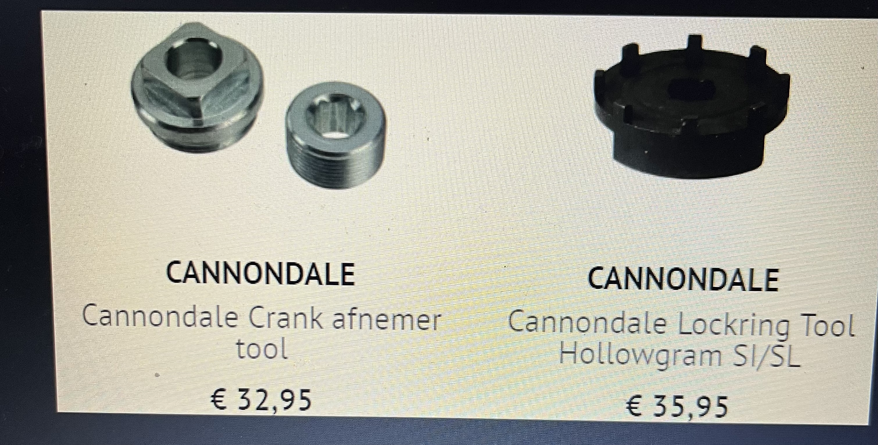

Ramon73 14 dec 2023 09:36
Ramon73 schreef: 10 dec 2023 14:52 PXL_20231210_134238519.jpgPXL_20231210_135047572.jpg
Heeft er iemand tips over gereedschap voor het verwijderen van de lockring?
Ik haal altijd de linkercrank los, en dan heb je een tool nodig waar de trapas doorheen moet passen. Zoiets vind ik niet 1-2-3.
Is het de bedoeling om de rechtercrank los te maken en met deze tool los te maken?

Ramon73 schreef: 14 dec 2023 09:36

leon1 14 dec 2023 11:18
De crank zelf kun je wel met een normale crankpuller voor vierkant-as-cranks verwijderen. Tenminste, zo doe ik het altijd. Zie ook de link hieronder. Daar hoef je die Cannondale crank afnemer niet voor aan te schaffen.
https://youtu.be/LoTApiEDCpk?si=7XtTA9DZWp-z3wJK
Voor het verwijderen van de spider heb je wel die lockring tool nodig.
