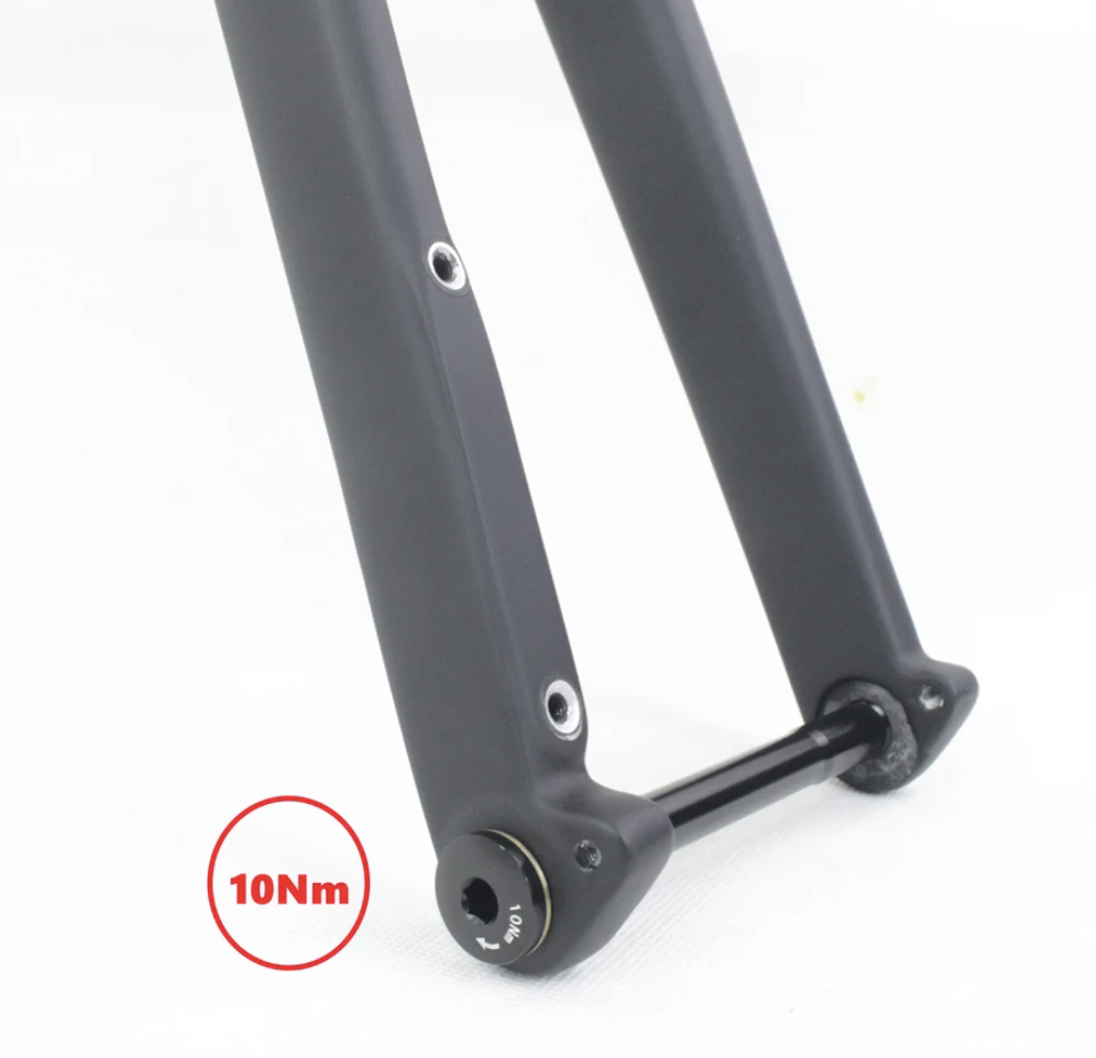

Op de vork die ik nu heb zitten gewoon twee montagegaten die "uitlijnen" met de remklauw.
Nu gaat er nog een andere vork in, dus wellicht zit het daar anders. Of die zie ik iets over het hoofd?
[edit] Op mijn eigen Scott zitten de klauwen ook rechtstreeks op het frame.
Op mijn gravelracer zit inderdaad een adapter en moet je die ook gebruiken (gaten verder uit elkaar, zie foto).

Voor race/gravel zijn er dus twee flatmount standaarden.
Gebruikelijk is dat de gaten vrij ver uit elkaar staan (70 mm hart-hart). Dan gebruik je altijd de lange adapter (onderste plaatje). Hoe je deze monteert hangt af van of je een 140 mm of een 160 mm disc wil.
Er is echter ook een wat nieuwere standaard in vorkenland waarbij de klauw rechtstreeks op de vork gemonteerd kan worden (36,5 mm hart-hart). Meestal kun je (zonder adapter) dan een 140 mm schijf te gebruiken. Wil je echter toch een 160, moet je een kortere adapter (zie plaatje) ertussen zitten (die volgens de beschrijving bedoeld is voor de achterrem, maar dus ook gebruikt kan worden voor de voorrem althans in dit geval).
Er zijn overigens ook vorken waar alleen een 160 mm op past (zoals mijn Scott Addict RC). Wil je dan naar 140 heb je pech (kan niet).
