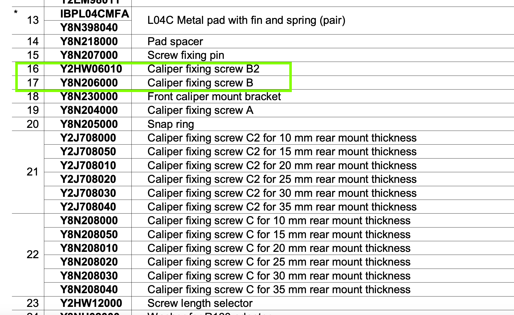

Ik ben voor iemand een fiets aan het opbouwen. Er komt Shimano Ultegra 12 speed op. Remklauwen 8170 type.
Nu zijn de bouten die bij de remklauwen zaten te kort. Zowel voor als achter.
Als ik het goed begrijp heb je per remklauw 2 types nodig. Eéntje met een pikje eraan en eentje zonder (toevoeging type 2)
VOOR
De langste die ik nu heb heeft een schroefdraad van 33 mm, een maatje langer is 38. Shimano maakt 6 verschillende lengtes. Als ik goed tel heb ik nu Y2J708010 / Y8N208010 maar moet ik de volgende hebben, Y2J708020 dus en Y8N208020.
Vraag 1: weet iemand een plek waar ze in voorraad zijn?
ACHTER
Volgens de exploded view is daar maar één lengte. Maar die is echt te kort. Ik heb maar heel weinig vlees om de klauw te fixeren, en daar moet minimaal 5 mm bij. De schroefdraad van de huidige bout is overigens zo'n 15 mm. Heel vreemd, via Bike-components vind je ook nog een ander part number: Y2J708050. En die is wél in verschillende lengtes te krijgen (maar nergens leverbaar).
Vraag 2: Wat nu?
Ook vreemd: ik heb voor de achterrem twee maal een bout zonder pikje (type B), terwijl volgens de exploded view er wel één met pikje (type B2) en eentje zonder op zou moeten zitten?
Vraag 3: Klopt dat wel?
Vraag 4: wat is eigenlijk de functie van dat pikje?

Ik zie in de manual dat voor achter een type bout C nodig is. Jij zegt ook 15mm en type b. Dat klinkt als voor en niet achter. Heb jij voor en achter verwisseld?
Dat pikje voorkomt dat de bout er ongewild uit kan vallen. Dit in samenwerking met die splitpen die je in de klauw moet stoppen.

Nee, volgens mij niet. De lange zaten ook de voorklauw. Eentje met pikje en eentje zonder.
De korte zaten aan de achterklauw. Allebei zonder pikje.

Zo'n klein boutje met pik zit bij de adapter. Geen idee of je die los kunt kopen.

Achter komt een 140 is het idee. Vooraan 160.
Ja, dat is juist.
Maar vooraan moet je dus een type B hebben. En dat snap ik niet. Of moet je voor altijd een adapter gebruiken? Er komt een 160 mm disc op.
De bevestigingspunt voor lijkt alleen geschikt voor direct montage.
[edit / update]
Ik denk dat ik nu snap hoe ik dit plaatje moet intepreteren. De kaders (lijntje eromheen) zijn als je WEL een adapter monteert.
Echter monteer ik géén adapter, en dan heb je dus altijd een C en C2 nodig. Zowel voor als achter.

Ik heb een tijd terug die boutjes besteld bij Mantel. Idd ook verward vanwege wel geen pikje. Als ik me niet vergis zit er bij mij nu een 'verkeerde' in omdat die qua maat beter uitkwam en beschikbaar was. Ik heb geen verschil in functionaliteit gemerkt en ik zou ook niet weten waar dat in zou moeten zitten.
Edit: het boutje om de rem vast te zetten aan de adapter komt wel precies. Je hebt beperkte ruimte in de remklauw, maar ik neem aan dat je die niet bedoelt.

Nee, want ik ga 'm zonder enige adapters monteren.
Beetje onduidelijk plaatje. Ik snap waar de verwarring vandaan komt. Goed dat dat nu duidelijk is.
Aan de voorzijde heb je op een flat mount montagepunt toch altijd een adapter nodig voor Shimano? Enige verschil is dan hoe je de adapter moet monteren zodat deze geschikt is voor 140mm of 160mm.
