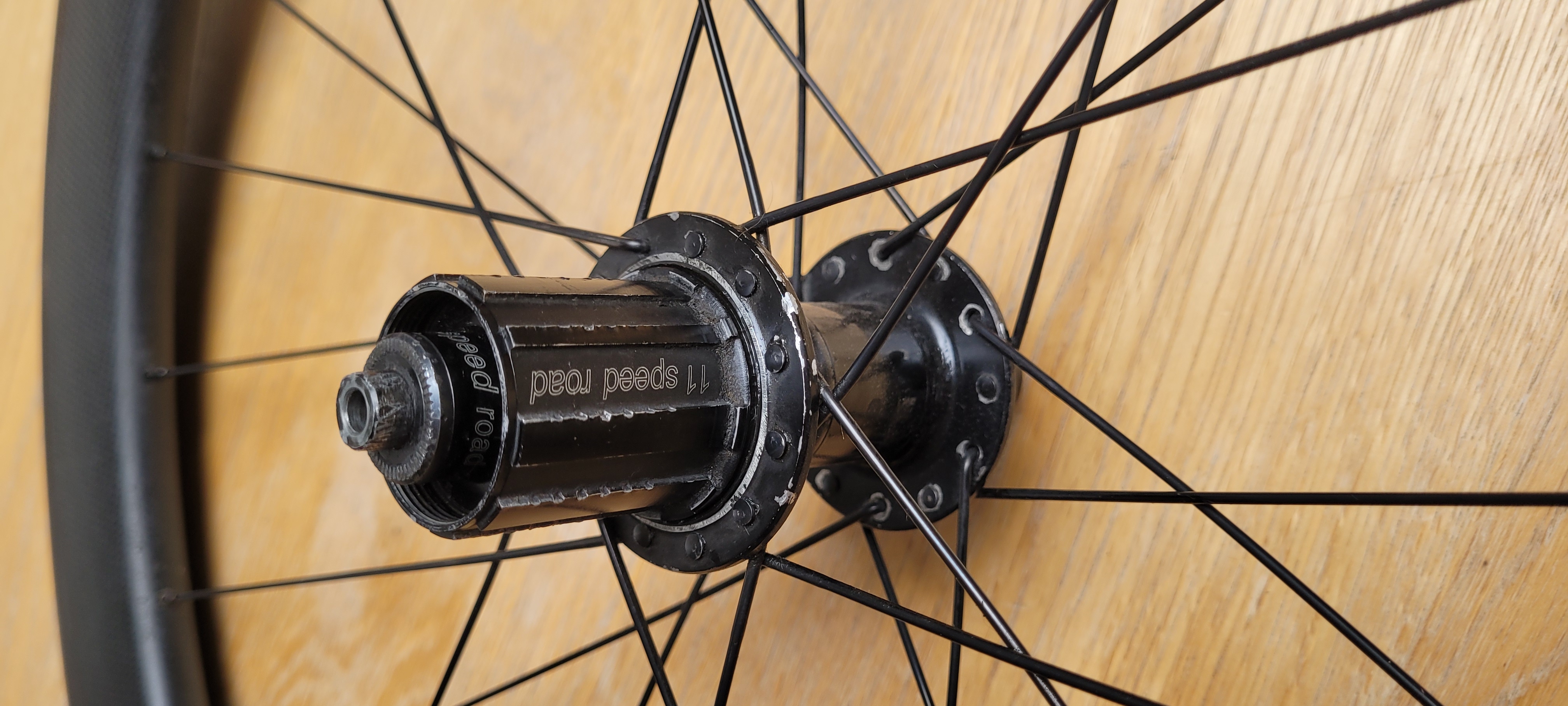

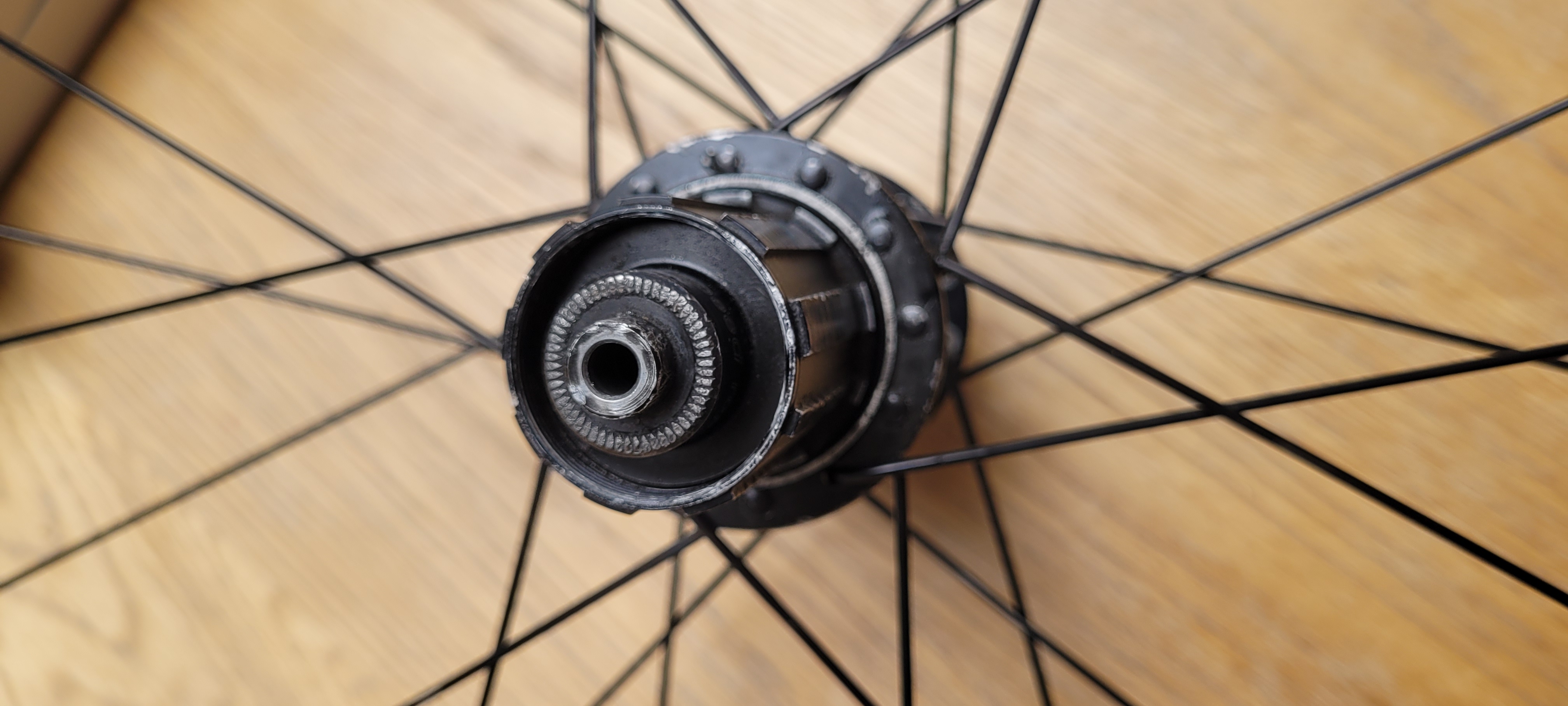

Hey experts,
Als enthousiaste nieuweling had ik graag de 11 speed body op m'n wiel vervangen naar 10 speed body. Ik vind echter niet de gepaste tutorial online voor dit exemplaar. In bijlage enkele foto's. Ik zou fus willen weten hoe, welk materiaal en welke 10 speed body hiervoor ik kan gebruiken...
Duizendmaal dank, ik ben al even op zoek. Alleen niet doelgericht vrees k.

Waarom zou je een 11-speed body willen vervangen door een 10 speed body? Het verschil tussen de twee is de breedte: een 11 speed road body is 1.85 mm breder dan een 10 speed body. Om een 10 speed cassette te plaatsen, gebruik je simpelweg een 1.85 mm spacer aan de naaf-kant.

Mocht je toch per se de body willen vervangen, dan is het wel handig als we weten om welk merk/type naaf het gaat. Staat er verder niks op behalve "11 speed road"?

De verkoper van de tweedehands wielen zei dat het om een Easton naaf ging op ffwd wielen. Ik heb een 10 speed groep, dus als ik het goed lees moet ik enkel een spacer plaatsen om m'n 10 speed cassette erop te monteren?

Dat is een DT Swiss body. Daar past gewoon een 10 speed cassette op en trouwens ook een 9 speed cassette (met spacer).
Mij valt iets op, namelijk dat er 7 spaken aan de bodykant (misschien meer maar er zijn er maar 7 zichtbaar) na elkaar met de kop naar buiten zitten. Dit hoort om en om te zijn. Hier is een knutselaar bezig geweest.

Er lijkt ook een heel klein stukje van het naafhuif afgedraaid. Er zitten er twee zichtbaar met de kop naar binnen. En een van die twee lijkt wat afgeschaafd te zijn. :lol: Hier is iemand inderdaad creatief mee geweest.

Ok het is dus iemand die wat geprutst heeft. Dat is op zich geen ramp, ik heb slecht 120 euro betaald voor de tweedehands wielen.
Dan heb ik nog 2 vragen. Zijn ze veilig te gebruiken ?
Ik zet er alvast eens m'n 10 speed groep op. Indien ik de body later nog wil vervangen (onderhoud) dan vraag ik het hier nog eens hoe.
Bedankt alvast voor de info.
